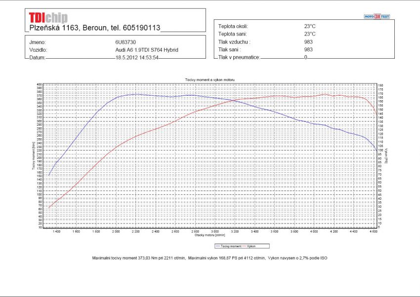

Trysky FB S764 , Malý hybrid turbo VA (sací část VA, výfuková Octavia RS TDi, silná hřídel) , velký FMIC (60mm vedení) , 130PD sání, bez EGRu a KATu .... a jelikož to v otackach nedavalo naftu tak jsem provedl výměnu hlavy v čerpadle za 11mm.
Graf s 10mm hlavou .
V budoucnu dodám graf s 11mm hlavou, jelikož teď řeším spojku, sice drží, ale začal se ozývat setrvák, tak váham mezi 1hm a 2hm.

LuckyTDi píše:Trysky FB S764 , Malý hybrid turbo VA (sací část VA, výfuková Octavia RS TDi, silná hřídel) , velký FMIC (60mm vedení) , 130PD sání, bez EGRu a KATu .... a jelikož to v otackach nedavalo naftu tak jsem provedl výměnu hlavy v čerpadle za 11mm.
Vypadá to slušně. Jakou máš spotřebu s tímhle?

hybrida 180 od andreho, fb pp764, 11mm hlava , fmic a budes na cca 135kW/410Nm... levnejsi varianta kterou jsem mel byla fb s764, va, fmic a na tom jsem mel 169ps/373nm ... obe upravy bez koure a na dvouhmote s hds lamelou

LuckyTDi píše:hybrida 180 od andreho, fb pp764, 11mm hlava , fmic a budes na cca 135kW/410Nm... levnejsi varianta kterou jsem mel byla fb s764, va, fmic a na tom jsem mel 169ps/373nm ... obe upravy bez koure a na dvouhmote s hds lamelou
Přesně takovou odpověď jsem chtěl. Ještě lepší je, že máme naprosto stejné auto. Stačí mi úprava č.2.
Měl bych k tomu dvě otázky. Dokázal bys mi říct jaký díl bude omezovat a taky bude namáhán nejvíce? Řekl bych že turbo, ale nejsem si jist. Kolik mělo tlak?
Další otázka - mám teď 140PS/327Nm. Kdybych se dostal s tou úpravou na cca 160PS/370Nm, bude ten rozdíl hodně znát? Nemám to s čím porovnat, pač když bylo moje auto v serii, tak jsem vůbec nešlapal plný plyn, takže nevyužíval max výkon a moment motoru. To jsem začal až po chipu. Jak jsem psal, šlapu plnej až v 2300ot kvůli štření spojky. A tam je ten krouťák krásně cítit.
