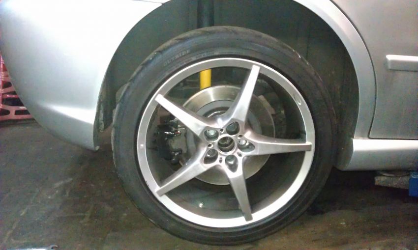

Michelin
Příspěvky: 18
Registrován: 03 kvě 2007, 14:22
Příspěvek od Michelin »
Me se tady nelibi ten brzdic dole. Lepsi to vypada kdyz je na 3 hodinach

cin
Příspěvky: 1606
Bydliště: jihlavsko
Příspěvek od cin »
Michelin píše:Me se tady nelibi ten brzdic dole. Lepsi to vypada kdyz je na 3 hodinach
mne se to vzhledove taky nelibi, ale na funkci to nema vliv, i kdyz urcite to musi jit vyrobit i tak, aby ty trmeny byly v poloze tak jako puvodni :?

r.martinec
Příspěvky: 1512
Příspěvek od r.martinec »
cin píše:
musíté brát tak v podtaz lanovody

luke.bean
Příspěvky: 724
Registrován: 04 zář 2007, 13:48
Bydliště: Praha - Litvínov
Příspěvek od luke.bean »
na 312 jsme to udělali s kámošem , prachsprostej plocháč se 4 dírama (LOL)
nevýhoda je , že 312 kotouč je silnej 25mm , tenhle brzdič je na 22 , takže na tuhle přestavbu jsou ideální nějaký úplně smetený kotouče :D
a teď to jezdí tady
:D
cin
Příspěvky: 1606
Bydliště: jihlavsko
Příspěvek od cin »
Na tom Golfu to je parada, poradny kola i poradny brzdy :kol111: , ale jestli to neni nejaky tajemstvi, tak by me zajimalo , jak uz vyse psal Radek, jak jste vyresili ty lanovody ? Sly pouzit puvodni, nebo jste museli dat jiny ? :?
