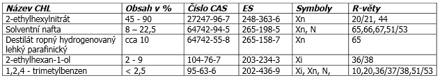

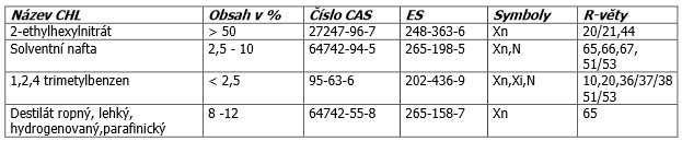

Co ja melem? Pises ze pouzitim VIF neni mozne "preaditivovant" naftu - tak som sa ti to pokusil objasnit, ze aj ked nalejes doporucene mnozstvo VIF do nafty ktora je aditivovana spominanou latkou (2-EHN) - premiove paliva zvycajne su - tak je to skor na skodu, takze tento tvoj komentar nie je pravdivy. Okrem toho, len kvoli zvyseniu mazivosti pridavat VIF (specialne zimnu zmes) - je podla mna neucinne, ale je to tvoja vec. Kazdopadne ti sem davam zlozenie oboch zmesi - ak mas chut, skus nad tym porozmyslat, verim tomu ze na to prides ze preco. :P
VIF letny
VIF zimny
