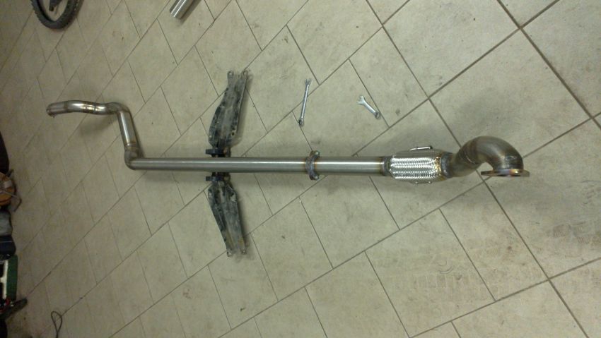

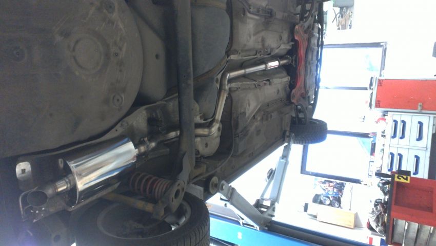

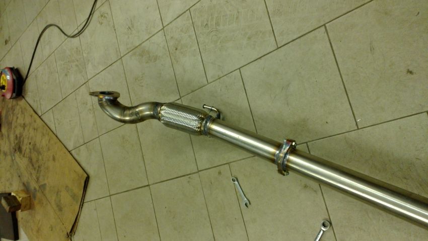

HOTOVO, vše komplet nerez, vařeno TIGem, průměr 63.5mm, síla stěny 1.5mm,
Náklady: 3500,- trubky+kolena; 500,- příruby; 3000,- tlumiče; 1000,- vlnovec; cca 18 hod. práce

Příspěvek od djsbulva »
jo to vypadá hezky,pěkná práce ;)

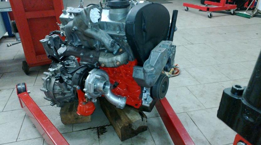

důvod proč byl původní výfuk nevyhovující :D
ještě přestavba na ještě větší FMIC a valím k MIchalovi na konečný soft ( alespoň prozatím, než bude gtb2260VK na pulzních svodech)

Tdi není benzín, žáruvzdornou nerez použít tak leda u pulzních svodů, kvůli pnutí. Protože stojí neuvěřitelnou raketu.. U pulzních svodů je lepší použít klasické železo.
Jinak všechny zatáčky vyrobeny z kolen, žádné ostré úhly kvůli proudění spalin.

A ty držáky jsi přivařil železné?
