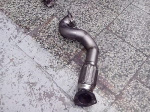

dnes jedu pro kolena zitra prijde vlnovec...
ale nejak jsem zapomnel na termopasku musí tam byýýt??? (wallbash) (wallbash) (wallbash)

neco jsem vytvoril ale moc místa tam teda nezbyva doufam ze to klapne a nebude to nekde rezonovat a jeste premyslím jestli neudelat nejaký svarovací připravek kdyz to bude OK
:roll:
rano necham zaTiGovat

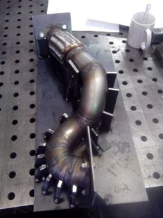

Tak uz je i nejaky pripravek na svarování...
r.martinec
Příspěvky: 1512
Příspěvek od r.martinec »
ty teda jedeš

LUIGI124 píše:Tak uz je i nejaky pripravek na svarování...
nedal ses náhodou za ty roky na hromadnou výrobu? jeden downpipe bych koupil na 4wd :)
