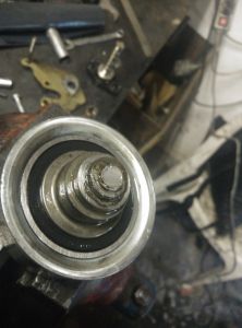

Podotykam ze ten motor od listopadu az do ted vrcel normálně a az se to stalo ted jednou od te doby nemůžu přijít proč...nechci to už ani znova skládat ...je to jak házet perly svinim.... Utrhlo se to na steftu kteréj jsem si nechal vyrábět.. Přesně v bloku ve stejném místě vždy...foto dodán zítra:)

Tady slíbený fotky.... Zítra zase budu rozebírat... Poslu další... Díky za každý názor vazim si toho

hod ty fotky nekam jinam tady to nejde zvetsit
