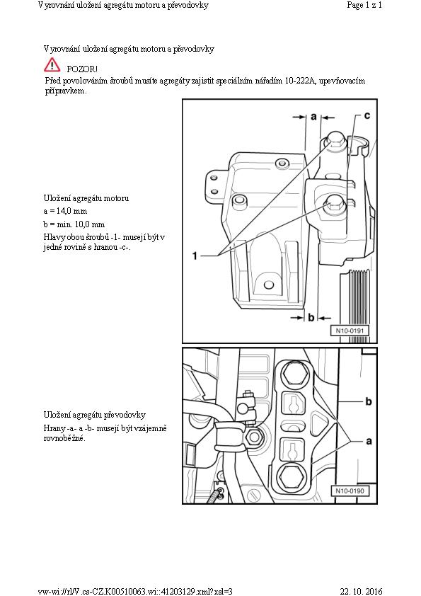

Vim, ze je tohle trochu starsi vlakno, ale da se nekde sehnat presne usanzeni motoru 1.9tdi na Golf IV, kdyz nemam DP?

octaviask

No já mám jednohmotu a tvrdý silentblok trakční vzpěry, takže vibrace jsou silný. Ale přišlo mi, že ta kost pod motorem je našponovaná k jedné straně. Proto jsem to chtěl ověřit. Neměl by někdo Do v PDF?

octaviask
Příspěvky: 4112
Bydliště: SK
Příspěvek od octaviask »
13055K4
Příspěvky: 272
Registrován: 19 zář 2015, 17:14
Příspěvek od 13055K4 »
Diky moc, ja jsem asi tak trochu de*il, pac na prvni strance jsem prehlidnul odkaz na uloz.to :D
Ale diky za obrazek, zejtra to premerim.
