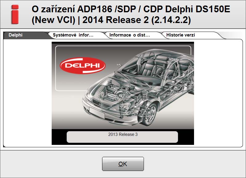

Diagnostika Delphi DS150E
Příspěvek od dedojano »
Helehou neviem odpovedať na tvoj problém, chcem len využiť založené vlákno...
Moje Delphi DS150E sa dokáže spojiť s motorom iba keď je naštartovaný, t.j. nedokážem vymazať chyby, pretože mazanie funguje iba pri vypnutom motore. Vyskúšal som pripojiť nabíjačku k batérii a tak podvihnúť palubné napätie na 14,5V ako pri naštartovanom motore, ale žiaľ bez úspechu - správalo sa to rovnako. Mal som možnosť vyskúšať Delphi ešte na VW Golf 4, r.v.2004 a všetko fungovalo ako má, tak neviem či je chyba len v mojom aute, alebo sa to správa rovnako pri Scenikoch tejto rady. Rád by som preto poprosil niekoho z Bratislavy so Scenikom II r.v.2003 - 2009 o vyskúšanie mojej diagnostiky. Vopred ďakujem za každú radu či skúsenosť.
