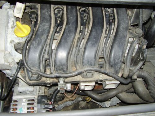

Miloši ať se na to dívám z kterékoli strany tu palivovou lištu není ani vidět natož aby se dala tak lehce tasit, jak tvrdíš. Já jsem se tedy u frantíků ještě nesetkal s tím, aby bylo něco jednoduché.Obrázek

kurna esli ti ju nekdo nešlohl? :) stříkni ten sprej jestli to chytne
asi fakt budeš muset odmontovat sání
