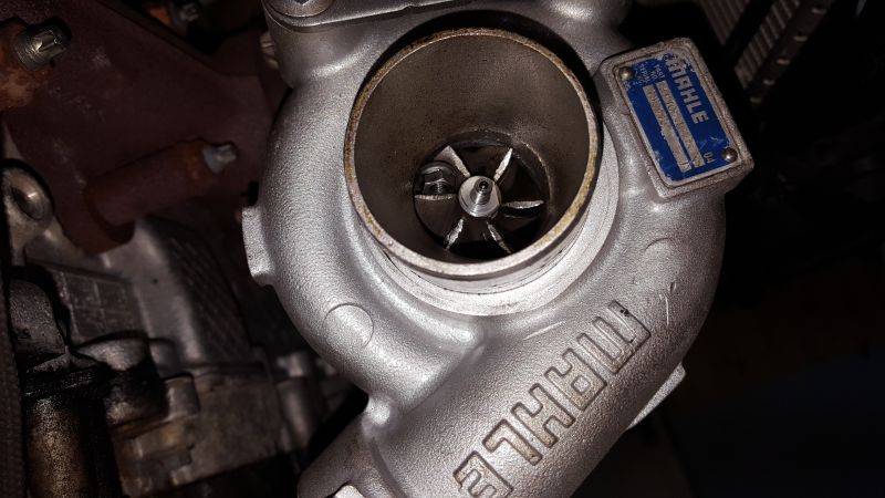

Napsal: 17 lis 2016, 09:26
od juras0
tak sundana hadice od turba a jsme doma.ale jak se to mohlo stat?Obrázek
Napsal: 17 lis 2016, 11:24
od roman1648
V plnym kalupu se to seklo...
