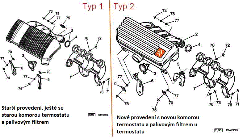

Ty motory mají stejný blok, liší se akorát vrtáním a pak hlavou. Takže převodovka není problém. Možná budou rozdílné komory termostatů, že 1.8D bude mít starý a 1.9D (D9B) už nový, ale to se dá prohodit. Pokud budeš mít nové těleso termostatu s vyhřívaným černým plastovým palivovým filtrem nad termostatem, tak musíš sehnat i novější komoru sání se vstupem uprostřed (Typ 2), ne na kraji (Typ 1)-viz obrázek dole. Pokud budeš mít starou (Typ 1) z obrázku dole, tak ti bude překážet výstup sání tělesu palivového filtru. A hlavně musíš mít vývěvu na brzdy přímo v ose vačky a většina 205 měla vývěvu ještě hnanou řemenem od vačky. Jinak výfuk je stejný, akorát odmontuj to vosí hnízdo za motorem a dej záslepku. Pokud máš posilovač řízení, možná ti tam nebude pasovat servo a budeš muset shánět jiné. Tohle ale nevím stopro, protože mám Citroena a tam servopumpa není. Ale vývěva a servo by ti tam v případě potřeby měly sedět třeba z nějaké 306, apod.
Hoď sem fotky obou motorů, co tam máš a co tam chceš dávat a řeknu ti víc.
Edit: Obrázek dole je sání motoru 1.9D D9B 51kW,
starší a novější typ. Sání motorů 1.8D 44kW a 1.9D 47kW je úplně jiné. Až poslední 1.8D ve 205(možná i jinde) ke konci výroby měly sání, jako třeba 1.9TD v Xantii.

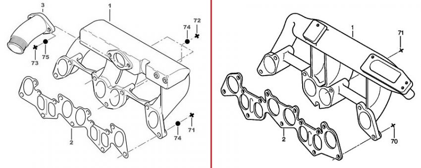

Kolik cm místa máš mezi víkem ventilů a haubnou?
Pokud by sání nesedělo na výšku, zkus sehnat sání z 1.9TD, to by se tam mohlo vejít a myslím, že by mělo i sedět na sací kanály D9B v hlavě. Zítra to zkusím změřit.
Pokud budeš moci vybírat, vezmi z verze bez EGRu, to s EGRem bývá dost zas*ané bordelem. Vstup EGRu do sání je zespodu, tak ber to, které bude zacpané mrazovkou.
Pozor, jsou minimálně 2 verze sání(viz obrázek dole), vezmi tu se vstupem zepředu uprostřed z aut s chladičem vzduchu vepředu(vlevo) a ne tu se vstupem nahoře na straně, kterou měly auta s chladičem vzduchu nad motorem(vpravo). U té verze vlevo je ještě u novějších provedení díl č. 3 z plastu, tak vezmi raději starší hliníkový, víc ti vydrží.
Co máš s původním motorem 1.8D, že už ho tam nechceš? To byly velice povedené motory.
Edit: Koukám do Peugeota a tam píšou, že sání z 1.9TD, o kterém jsem psal, se používalo u 1.8D s emisema EU95, takže odhaduju tak poslední 2-3 roky výroby. Takže sání z TD je stejné a vejde se tam. Myslím si, že by se tam mohlo vejít i sání z D9B, nebude vyšší.
