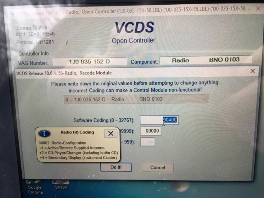

Vici díky moc!!! Překódoval jsem to na 01018 a vše chodí i regulace hlasitosti a přepínání stanic na volantu, takže pro VW MCD je kód 01018 a pro navigaci DX je 01028. Ještě mám jeden dotaz - u toho VW MCD to hází chybu že je chybně nakódovaný - kód je 00400. Nevíš jestli to je správně ???Obrázek

podle toho obrázku by kód toho mcd měl asi vypadat 0000X a aktivní anténu to asi nemá, má to auto maxidot? nebo měnič CD?
Napsal: 31 říj 2017, 10:27
od OYEB
Má to maxidot, a tu anténu nevim má to tu ploutvičku na střeše, changer to nemá. Díky.
Napsal: 31 říj 2017, 10:34
od Vici
zkus 00005 tím pádem?
Napsal: 31 říj 2017, 11:51
od OYEB
Ok dík, zkusím a dám vědět.
Napsal: 16 lis 2017, 10:28
od OYEB
Vici - díky moc, rádio nakódováno na 00005 a nevyhazuje chybu se špatným kódováním.
