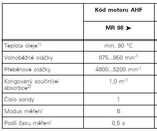

Hodnoty pro AHF od výrobce, GIV bude jistě stejná jak OI
