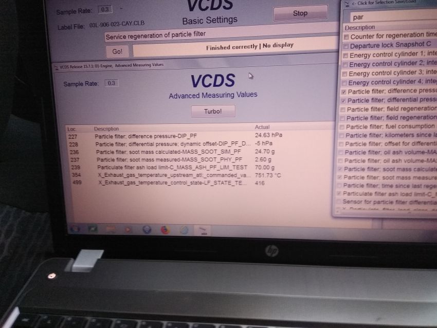

michalbo píše: Hodnota zaplnění je těch 24,7 g a maximum je 70 g
Tak to neni uplne pravda. 24,7g je mnozstvi sazi (SOOT) ktere jdou regenerovat. Ta maximalni hodnota 70g je popilek ( ASH ). Najdi si jeste aktualni zaneseni popilkem a hod to sem. Pokud budes na limitu tak s tim nic neudelas - vymena dpf .

Nevíte někdo prosím jaké to má číslo Loc (aktuální zanesení popílkem) ?
Napsal: 14 zář 2018, 08:24
od Rayx
Particle filter; oil ash volume ;)
Napsal: 14 zář 2018, 09:25
od dist01
