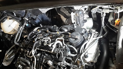

@toefuk:
1) priznavam, co je mi znamo, zadne GTD20 neni na kulickovych loziscich ... ale mohu se mylit, nedelam pro Garrett a vychazim predevsim z verejne dostupnych informaci ... a jinak samozrejme, libilo by se mi neco jako GTD2266VKLR ;)
2) neni mi znama lepsi technologie pouzita v turbodmychadlech, nezli jsou keramicka kulickova loziska ... to "keramicka" je nejpodstatnejsi - "obycejna" kulickova loziska, ktera jsou znama z "beznych" turbodmychadel totiz dle me dostupnych informaci pri vysoke zatezi "hranolkuji" (chapej, ziskavaji hrany, ztraceji kulaty tvar a tim i svoji zakladni schopnost)
3) duvod, proc jsou GTD tak "inovativni" spociva predevsim ve vyssi tepelne odolnosti (viz. moje predchozi zminka), dale pak v pouziti kovaneho compressoru, ktery umoznuje bezpecne vyssi otacky
Vice zde, na promo primo do Garrettu.
Jinak ja osobne bych do GTD2060VZK nesel protoze, co je mi znamo, tak toto turbodmychadlo nelze nikterak repasovat, tudiz (pomineme-li zvetseni jiz tak velkeho compressoru) ani modifikovat a v pripade destrukce nezbyva nic jineho, nezli pouzit jiny kus ... a ja nevim jak vy, ale ja mam rad moznost vice voleb.
@MirekX: Hezke, s uspokojenim shledavam, ze sedi a stavim se to "zkontrolovat" osobne :wink:
Konecne zase nejaky inovativni projekt ... ktery budou moci zase vsichni ostatni vyslapanou cestickou okopirovat (noteeth)

@ferdy91: Bohuzel (nebo bohudik) mi nezbyva nic jineho, nezli Ti doporucit prave toto turbo, tedy GTD1752VRK. K dokonalosti mu chybi pouze chlazeni vodou. Vzhledem k tomu, ze jsem realizaci privareni tohoto turba resil u Mirka, kde byl problem v tom, ze V-band/clamp na pripojku DPF i drzak jakoz cele turbo muselo zustat v puvodni poloze, v tomto pripadu to nebude tak limitujici, tudiz to bude snazsi.
To, ze je to turbo na seriovych 190 koni s filtrem pevnych castic nebrani tomu, aby se "flakalo" na 120Kw, spis naopak - bude nesmrtelne. Samozrejme s tim, ze pokud bys chtel vice, nevidim problem (paklize ostatni komponenty budou v dobre kondici a dostatecne dimenzovane na vyssi vykon) aby se z toho nevymacklo i pres 160kW.

Originál, uvidíme jak se s tím Richard popere, ještě k tomu nějak dostat zpět info o poloze - origo je snímač na baňce. Nastěhuju se k němu domů a dokud to nebude chodit tak tam budu bydlet... :D

Jen doplním: plně funkční, u Olega otestovaný originál, zkontrolováno a dovyváženo (vysoce nad úroveň zatížení plynoucího ze sériového zatížení) na VSR vyvažovačce, Gardnere
