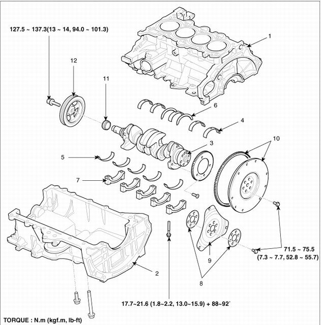

Zdravým neboli by nejaké fotky. Zaujíma ma tento motor z vnútra. Chcem sa ešte spýtať na moment utahovania skrutky remenice na kluke a či má rozvodove ozubené kolo kajel. Želám aby sa dielo podarilo zdar.

Zospodu kluku rozvody hlavu nejake zaujimave konštrukčne riešenia.

hurikan1
Příspěvky: 31
Registrován: 18 říj 2015, 14:05
Příspěvek od hurikan1 »
Aero to je z dielenskej príručky? Kde sa dá také niečo zohnať alebo stiahnuť?
