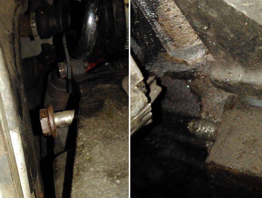

Zdar chlapi.
Díky drnčení z motoru jsem zjistil, že ten horní zadní šroub mám taky vylomenej. Ale je to 17 let stará Alhambra a nevím jak dlouho to tak je a zatím to drží. Tak bych se na to nejradši vybodnul a už do toho nesypal prachy. Bůh ví jestli za 1,5 roku projde na ME. Mám to jako druhý auto s nájezdem max 8 kkm. Chápu, že se to může urvat kdykoliv, ale jaká je reálná pravděpodobnost toho, že se to stane a jak moc je nebezpečný když se to stane třeba na dálnici? Motor asi na silnici nespadne, ale zablokujou se kola, nebo co to způsobí? Občas s tím jede i žena s dětma. Kdyby ten šroub nedrnčel v levotočivých zatáčkách o kastli, tak jsem na to ani nepřišel a měl bych klid.

Mám to odtrhnuté na rotačke a jazdím s tým denno denne, auto je načipované a drží to úplne v pohode
každopádne pre pokoj v duši chcem tam dať niečo takéto:

[quote="Zajic"] Občas s tím jede i žena s dětma. Kdyby ten šroub nedrnčel v levotočivých zatáčkách o kastli, tak jsem na to ani nepřišel a měl bych klid.
mi tak přijela jedna žena s dětma OI, a brečela v motoru kravál a ted držák už likvodoval rozvodový řemen stačilo chvilku a potkal se
ten zadní ulomený a ty ostatní se povolili, madam se šla s děckama projít po strážnici koupil jsem v kel nový rozvodák ten zadní šroub jsem zavařil na prasáka, poslala mi děkovný dopis a med at si osladím život
