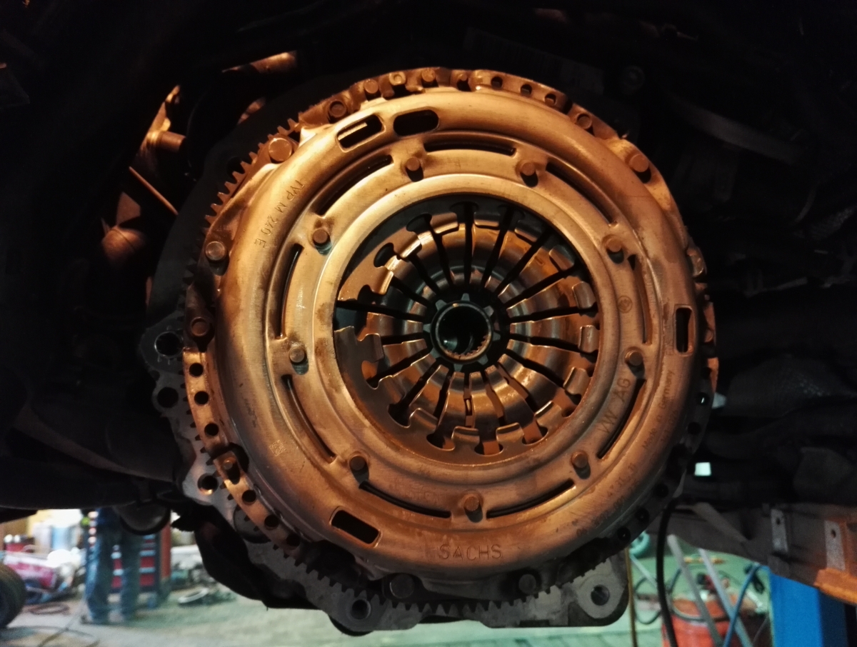

Ahojte,
vlastní zkušenost-praská SACHS,mě po 130 tis. Hrozí prodření obalu převodovky. Nechal jsem dát komplet LUK i se setrvákem-konstrukčně jiná-nehrozí prasknutí. Po 50 tis. stále absolutní spokojenost
Na novém firemním autě po 25 tis SACHS zřejmě zvlněná, při rozjezdech poskakuje. Za mě vítězí LUK.
