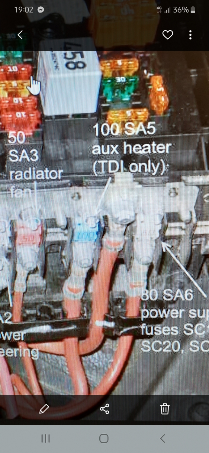

Žere i po 2 hodinách a uzamčení 1.3 A. Tohle byl jediný pokles po odpojení. Vím že to není ok 0.1A ale konečně nějaká odezva poklesu. Okruh této pojistky neznám, všude je jsou schémata jen na GV. Jediný co mám je tohle.Obrázek
Napsal: 31 led 2020, 19:22
od leguan
vždyt sem to psal je to PTC topeni tak co řešíš že nemaš schema
