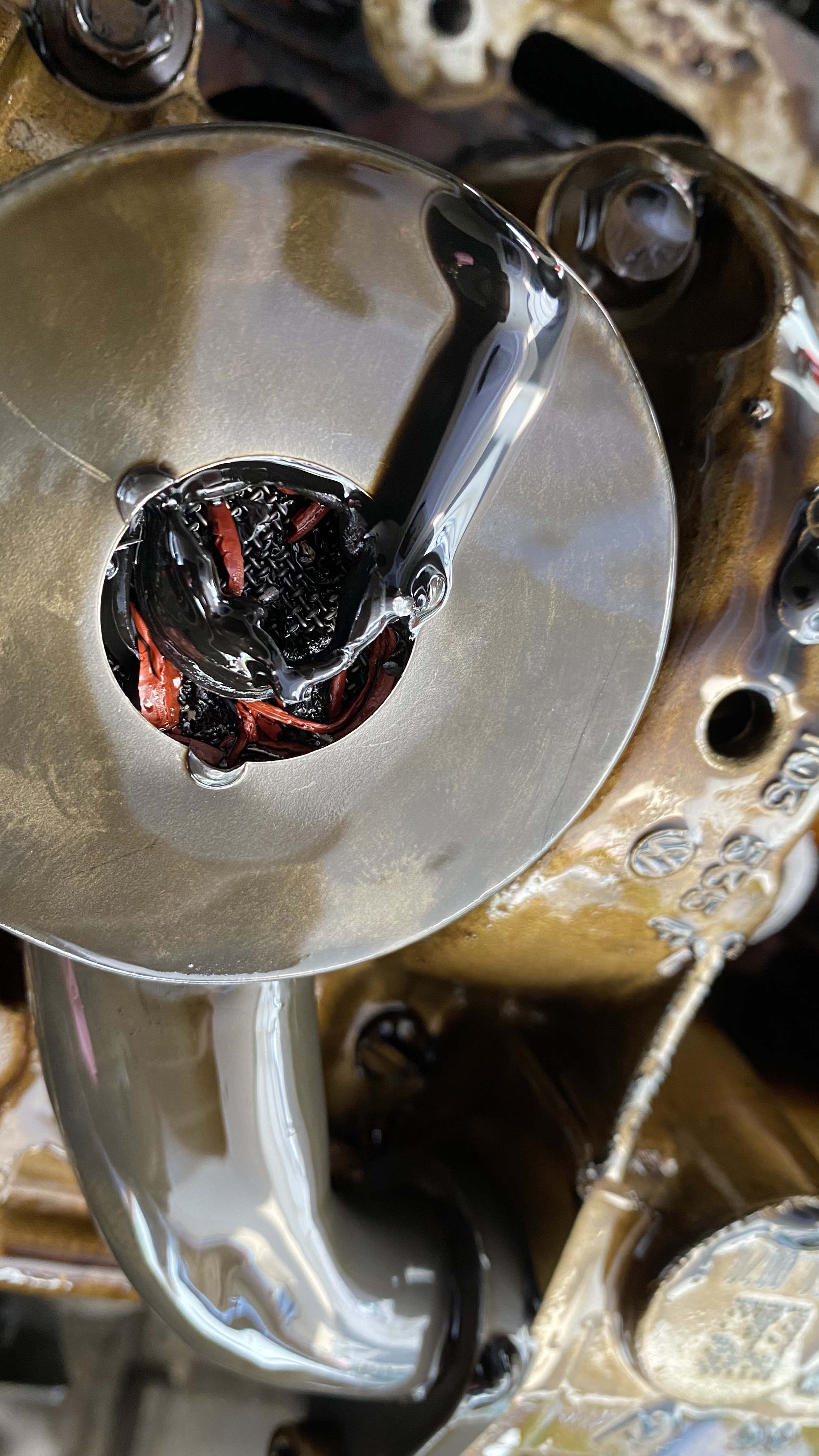

Zrejme máme pričinu nizkeho tlaku... nepochopim na čo je sitko a z neho 70% zakryte plechom ,za tym plechom toho bolo najvac natlačene
som zhodil telefon nechal odmočit v benzine vyčistil prefukal X krat a už je ako nove.. vana ,blok atd pooplachovane snad bude dobre....a majitel aspon uhlida interval vymeni oleja už teraz tam zase bolo cez 3tis km po požadovanej vymene nalietanee
.. aj to min. čo sa da urobit pre motor kafru ludia na tooo...
som zhodil telefon nechal odmočit v benzine vyčistil prefukal X krat a už je ako nove.. vana ,blok atd pooplachovane snad bude dobre....a majitel aspon uhlida interval vymeni oleja už teraz tam zase bolo cez 3tis km po požadovanej vymene nalietanee - Přílohy

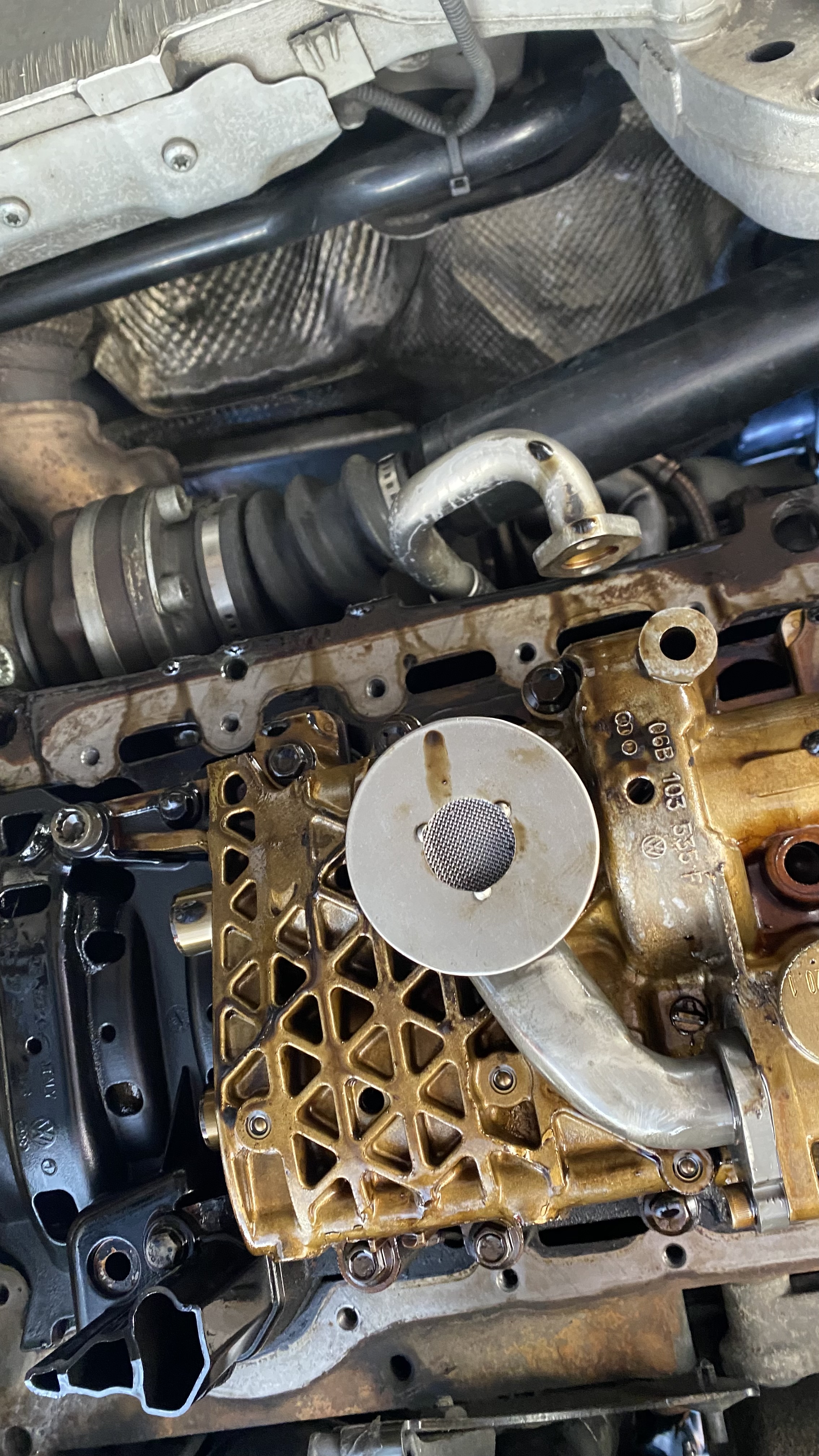

Re: Golf 5 147KW 2,0TFS
vycleanovanoo

Měl jsem to stejné, jednou se to rozsvítilo když to dostalo pořádně nažrat. Pak jsem sindal vany vyčistil sýtko a vanu, od té doby klid… známá věc u ea113 pístní kroužky, mě to sežere okolo 500ml na 2000km olej to pálí jen pokud tomu dáváš, když jezdim jen do práce a kor teď v zimě když se to pořádně ani neohřeje na 30km tak to nežere skoro nic… dávám 5w40 a měnim po max 8000km. Kdyby tem ještě něco zajímalo klidně napiš zprávu, nebo se zeptej tady

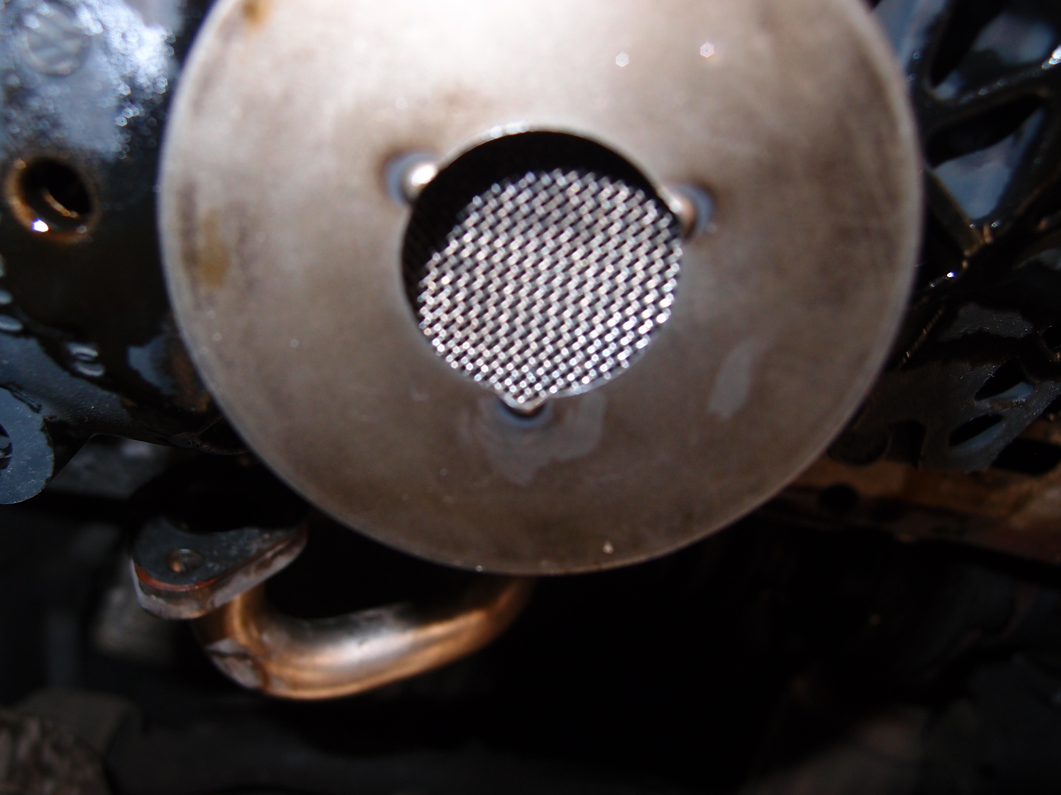

To tvoje vypadalo ještě moc hezky
U mě to bylo o dost horší

Bych vraždil když vidím červený silikon. A tím tuplem když je ho tolik že se odloupne a ucpe sací košík.
