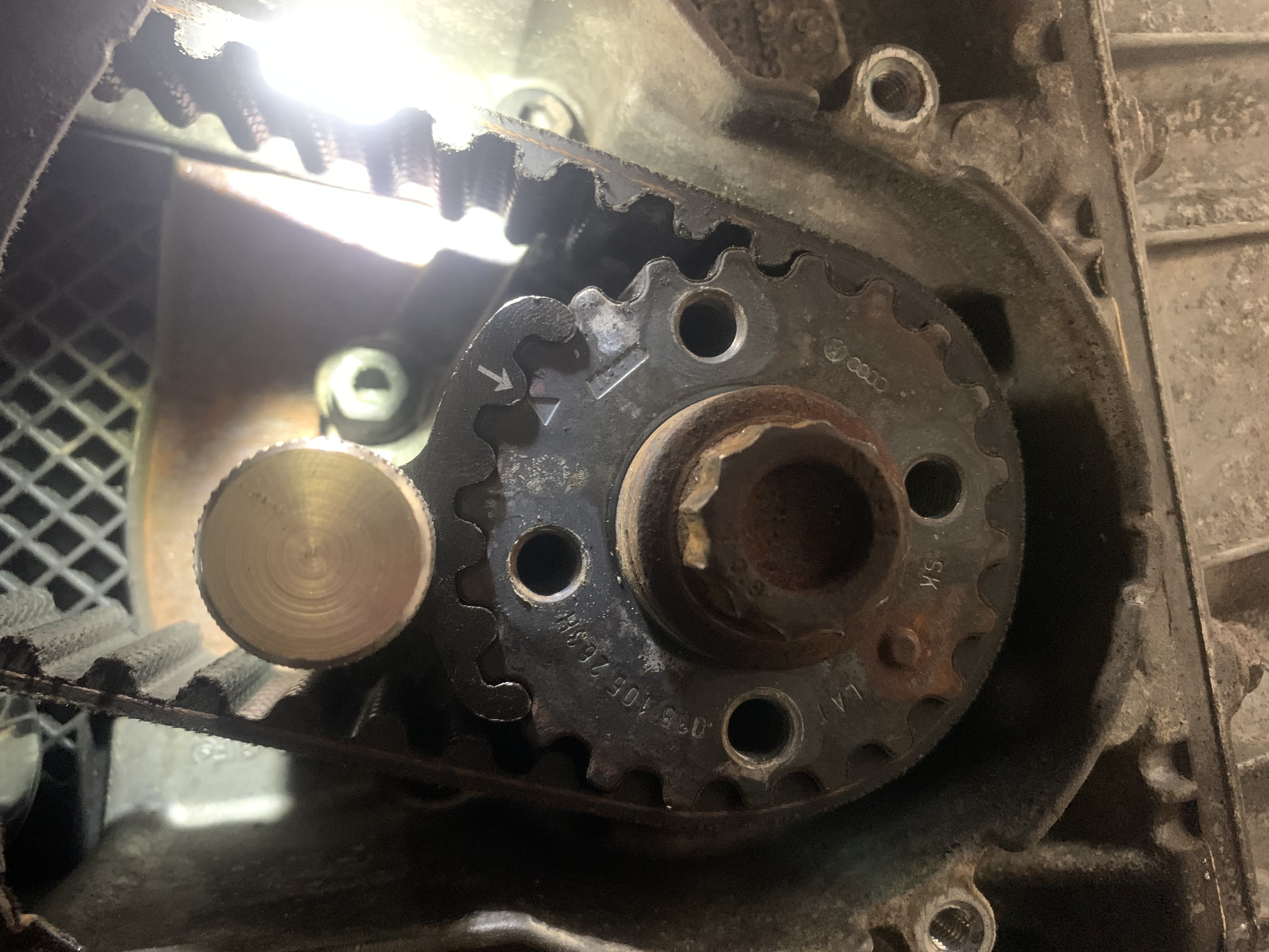

ked to pred rozvodmi fungovalo, bude to len rozvodmi, mozes pozriet cez VCDS, ak tam ina chyba nebude ....stale si tu nedal foto vackoveho kolesa , ked urobis 2 otacky motora sadnu pripravky? ked ich zaaretujes v akej polohe je koleso vačky? ked povolis tie 3 šroby na vačkovom kolese,pri nasadzovani remena sa da dať na -1,0,+1 celý zub, ak rozumies co chcem povedať teda 3 rozne polohy hoci samotna vačka bude zaistená na kolík, problém by som hladal tam nedávno som to bol opravovat kamosovi co si sám menil rozvody v scoute a presne BMM, treba to dat na stred preto ti ide ten motora tak ako ti ide a potom sa da pekne doladit

OndryS110
Příspěvky: 44
Registrován: 18 črc 2023, 11:35
Re: 2.0TDI BMM po rozvodech netáhne
Příspěvek od OndryS110 »
dream7000 píše: 12 bře 2024, 17:13 daj na pripravky a urob fotku vackoveho kolesa v akej polohe je
Tak jo, tady jsou fotky, jak je motor na přípravkách.
