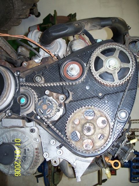

Tady je první foto -rozvody.

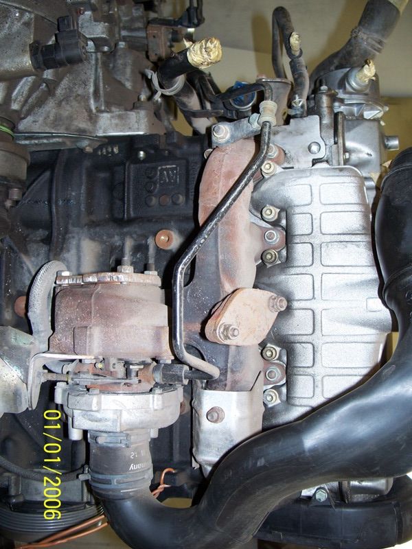

turbo, víko ventilů-hliníkObrázek

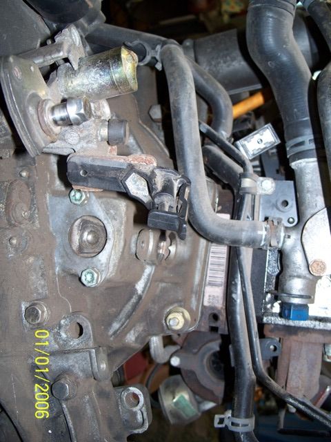

vidno tubus pro vložku olejfiltru

Je to 81kw buďto ASV nebo AHF, řekl bych že to má VTG turbo regulováno přetlakem a zaslepený EGR ventil :)

přesně tak :D

A čerpadlo MTDi (noteeth)

Turbo s proměnnou geometrií lopatek statorového kola je regulováno podtlakem - to jen tak pro úplnost.
Přetlakem je ovládané turbo BYPASS u motorů 66kW AGR.
Ale souhlasím, že je to motor platformy A4, tedy pravděpodobně AHF nebo ASV.
Úplně jednoznačně by se kód motoru mohl poznat podle výrobního čísla turba.
Motor AHF má turbo 038 253 019 A nebo C.
Motor ASV má turbo 038 253 019 D nebo N.

ještě taky ALH má VTG turbo

Pravda. ALH je motor 66kW, ale má stejné turbo jako motor AHF.

Marku tohle je ale předělávka, regulace je překopaná na přetlak a manuálně ovládané čerpadlo.

Neumím si představit, jak VTG turbo je ovládáno přetlakem !!! To technicky není možný.

Je ale musí se předělat ta baňka
Technicky je to naopak a jde to a funguje to jako fík jinak sory nechytil jsem se platformy jinak blok jde poznat podle otvoru pro vývěvu novější TDI má vývěvu na hlavě oldies v bloku ;)
