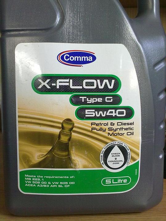

mužu použít tento olej do O1 ASV do ted tam byl taky 5w40 ruzné značky tento jsem dostal ale nikdy jsem ho nikde prodávat nevidě diky
