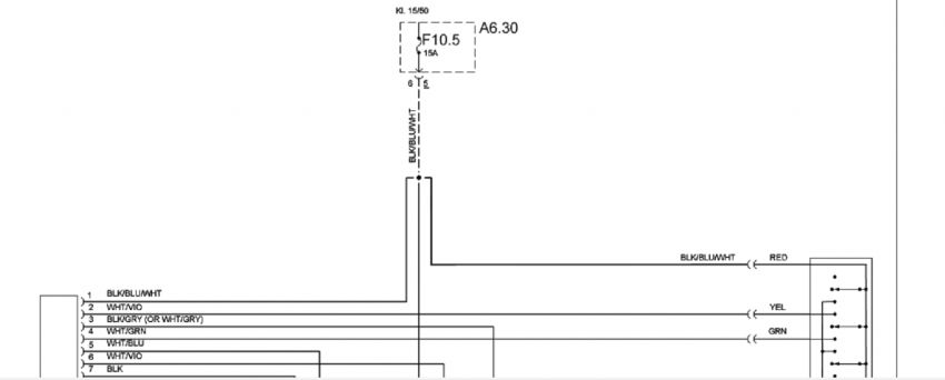

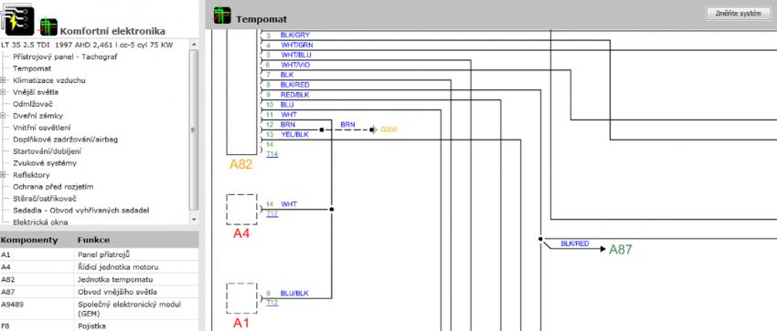

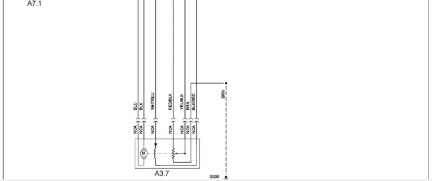

Tempomat VW LT 35
syncon
Příspěvky: 1054
Registrován: 30 kvě 2006, 09:20
Bydliště: střední čechy :)
Příspěvek od syncon »
nikdo nemá autodata ?
syncon
Příspěvky: 1054
prosím aspon čisla pinu na RJ
jozef9
Příspěvky: 991
Příspěvek od jozef9 »
Napíš kód motoru, večer ti to pozriem.
syncon
Příspěvky: 1054
motor 2.5tdi kod AHD Vin wv1ZZZ2DZXH008051
děkuju predem
jozef9
Příspěvky: 991

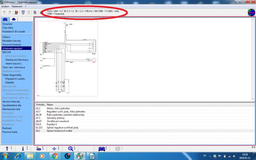

Tempomat som našiel pri 2,3 AGL, neviem či ti to pomôže.
syncon
Příspěvky: 1054
zítra to projdu 2.3 je bezin tak uvidim kazdopadně děkuju
jozef9
Příspěvky: 991
Pri 2,5 ani pri jednom som nenašiel tempomat, ak vieš konkretny kód motora ,napíš.
syncon
Příspěvky: 1054
jozef9 píše:Pri 2,5 ani pri jednom som nenašiel tempomat, ak vieš konkretny kód motora ,napíš.
Motor 2,5 kod AHD
jozef9
Příspěvky: 991
Máš pravdu, pri r.v. 97 som našiel a je to to isté.
syncon
Příspěvky: 1054
jozef9 píše:Máš pravdu, pri r.v. 97 som našiel a je to to isté.

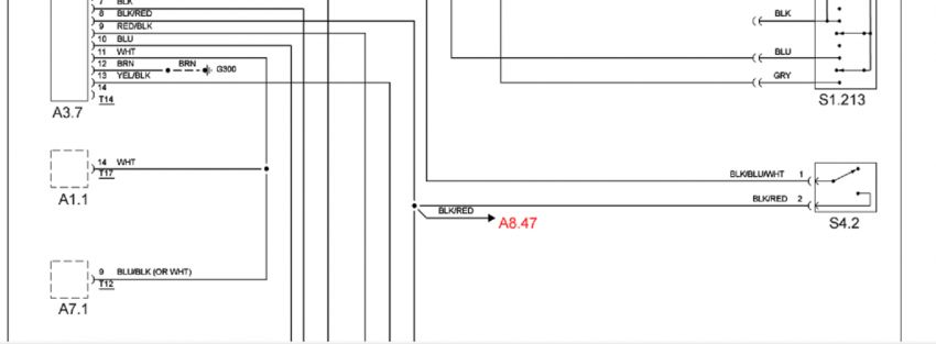

jestě piny u RJ nevidis ?
jozef9
Příspěvky: 991
Na predposlednom obrázku je RJ motora(A1.1), konektor T17 pin 14, to myslíš?
syncon
Příspěvky: 1054
jozef9 píše:Na predposlednom obrázku je RJ motora(A1.1), konektor T17 pin 14, to myslíš?
j to sem koukal ale melo by to byt na 3-4pinech
jozef9
Příspěvky: 991
V Atrise je znázornené tak isto 1 pin.
syncon
Příspěvky: 1054
jozef9 píše:V Atrise je znázornené tak isto 1 pin.
děkuji zitra to kuchnu a uvidim co je tam za divocinu
