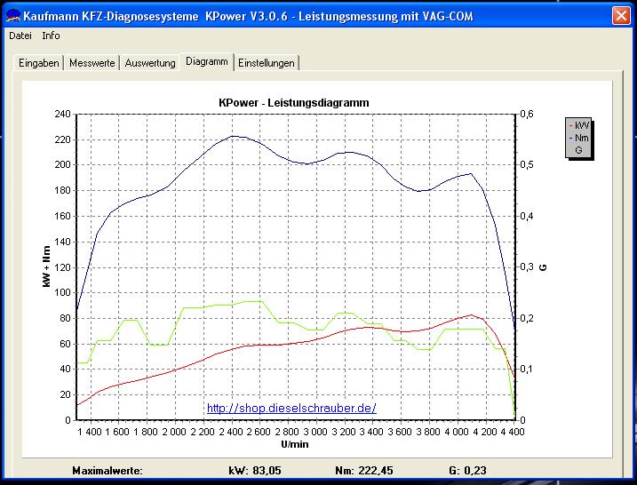

ked vymenim trisk+chip, kolko mozem mat max?
vcera som odmeral vykon programi VAG+Kpower a vyzera to takto
