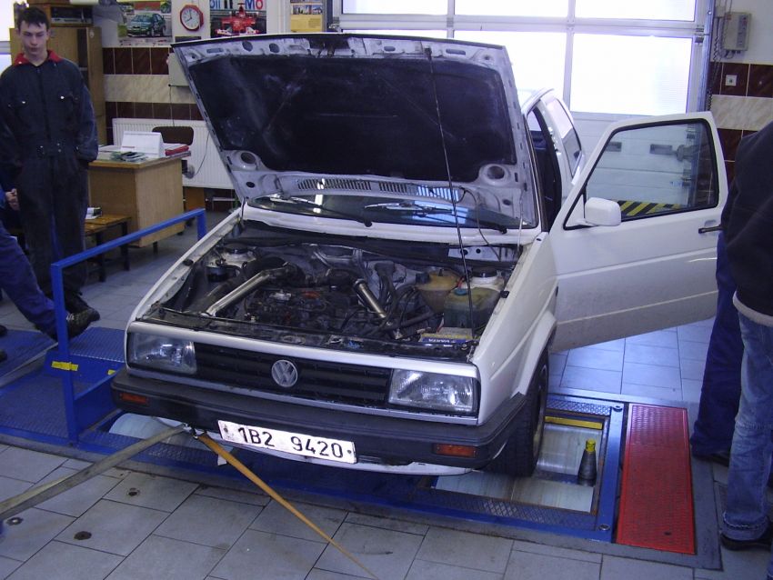

kdybych věděl jak ho sem poslat tak to udělám už dávno, poraď. Graf má docela plochej průběh. hádat se s tebou nebudu protože to nemá cenu 8)

ok, tak to hodím do sekce Grafi brzdy
abys mě věřil !!!

Tak jsem se díval na ten tvůj graf. Vypadá to spíše jako benzín, a tam to točení platí dvojnásob. Takže: na trojku při 3600otáček - největší krouťák to je na kolech 838,5Nm. Na dvojku při 4000otáček - nejvyšší výkon - 1172,5Nm.
Samozřejmě na trojku při 3600 je to 838,5Nm a na tentýž stupeň při 4000 je to 752,5Nm.
Už to nechci hodnotit. Ale představu si zkus udělat sám. Hlavně že to jede. A kouří ;)

TDIPOWER píše:Tak jsem se díval na ten tvůj graf. Vypadá to spíše jako benzín, a tam to točení platí dvojnásob. Takže: na trojku při 3600otáček - největší krouťák to je na kolech 838,5Nm. Na dvojku při 4000otáček - nejvyšší výkon - 1172,5Nm.
Zdar
Ok! nekouří ale jede! viz: http://www.youtube.com/watch?v=bcMRbJIe65A
