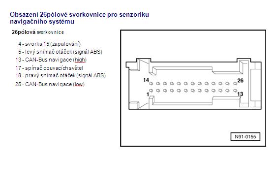

POKUD CHCES ABY TO UKAZOVALO NA MAXIDOTU JE ZAPOTREBI JESTE TMC BOX CANOVEJ A HLAVNE NAVI MUSI BYT S INDEX C
Bulda
Příspěvky: 329
Registrován: 10 lis 2008, 18:36
Příspěvek od Bulda »
volvak píše:Obrázek
maxik neresim takze nepotrebuju TMC BOC ani nemusi byt navi C ?????
Bulda
Příspěvky: 329
vse mam zapojene ale furt to nejde dotaz gala je na 22pin v 26pin zasuvce.obraz se vubec nehejbe jako by navi nemela signal od kol ze se auto hejbe
Bulda
Příspěvky: 329
neni nekdo z Prahy pokut mozno z 9 kdo by to udelal diky a rovnou i cz mluveni i cz menu
zx6ninja
Příspěvky: 3206
Registrován: 31 říj 2009, 08:02
Bydliště: Humpolec
Příspěvek od zx6ninja »
umím.. Humpolec.. Gala je na 1pin v černém ISO ty přijdou na piny 5 a 18

co diagnostika ? Merene hodnoty tacho signal ? pak si take nastav v prizpusobeni pocet impulsu a obvod kol .

Ta Gala je vlastně co?Je to údaj o rychlosti z ABS, který je vlastně to samé, jako snímač na kole?
Když do navi má jít signál z ABS levé i pravé kolo, tak by těch pinů pro to ABS muselo být víc ne?Alespoň 3.
