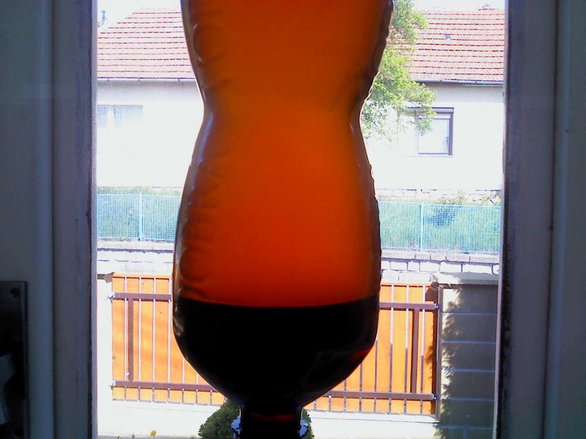

ve flašce je poměr 1000ml oleje, 150ml etanol, 15ml NaOH 40% - toto vzniklo po 2 hodinách. je to eeřo nebo ne? :-( když změnim pomer je to bud gel nebo nic.....
ve sklínce je něco po smíchání s vodou, a to sem ani netřepal :-D
Toto sou zatím nejlepší výsledky, gely, želatiny a další sračky různých barev se stydím fotit :-D
ted se mi jeste odděluje asi po 10 "praní" něco jako nafta, možná zíra vyfotím.
Škoda 1.9, 81
Příspěvky: 34092
ta esterifikace neproběhla jak má jinak ten barák by byl řes ni vidět, to mléko to taky nevím, co to je za sajrajt,
