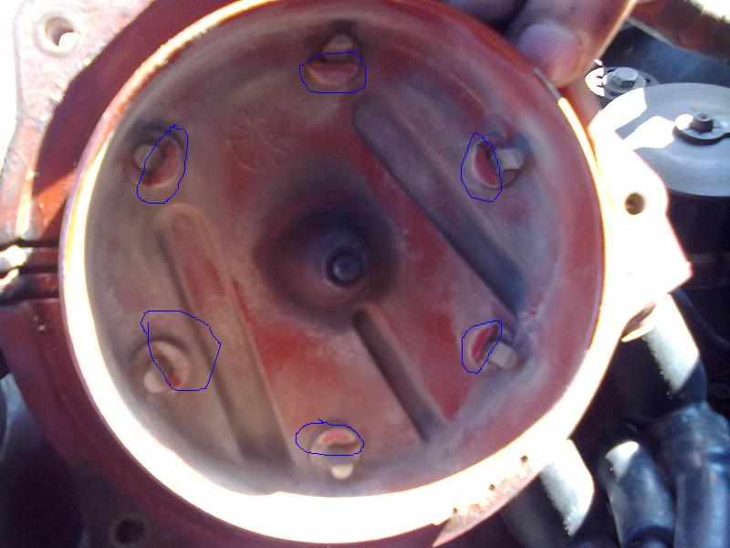

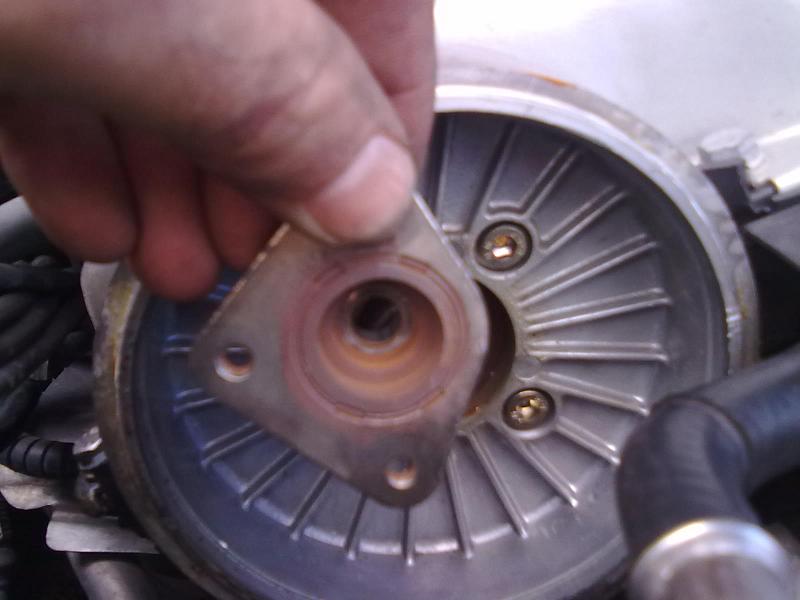

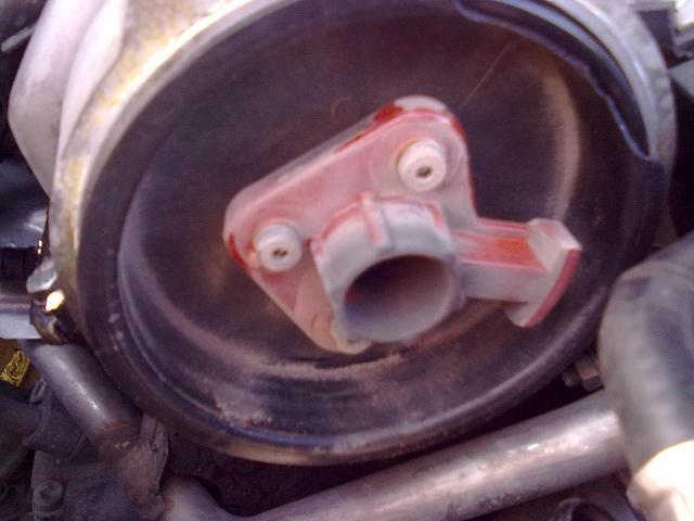

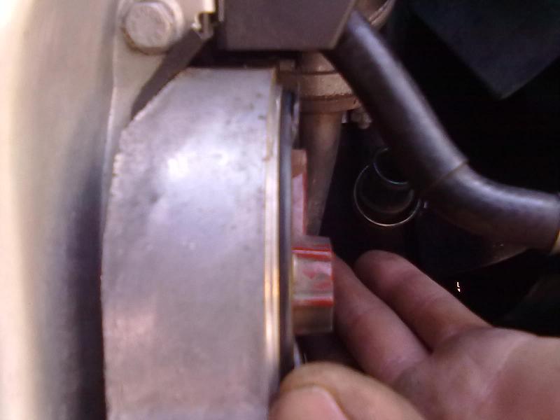

Příspěvek od alfik »

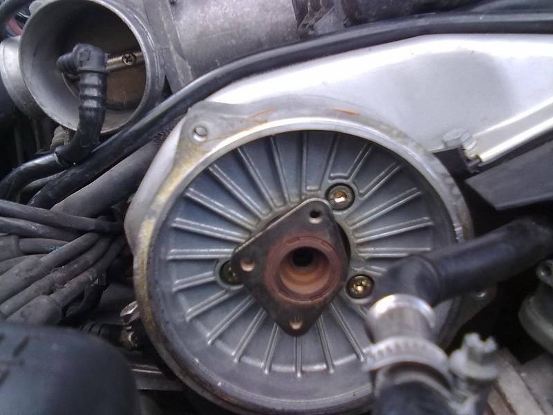

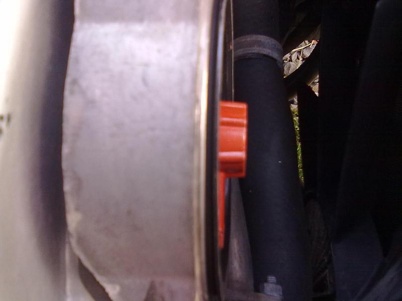

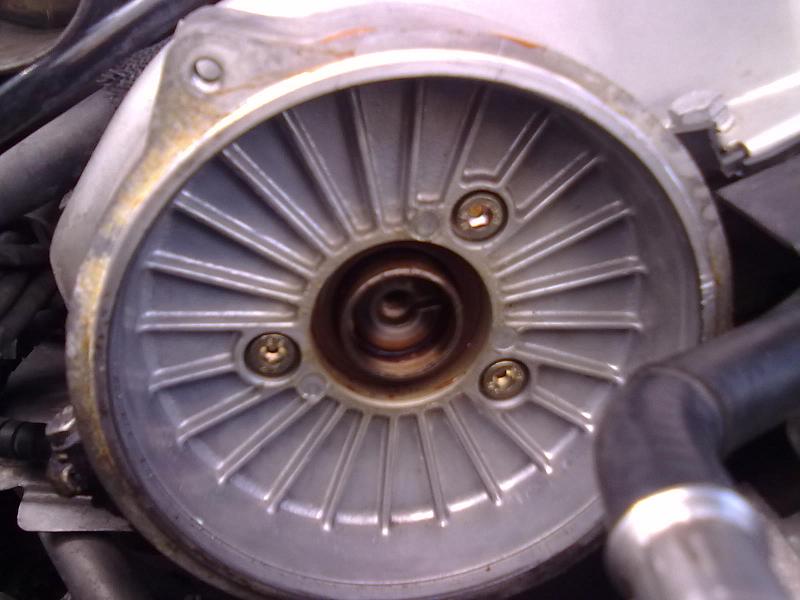

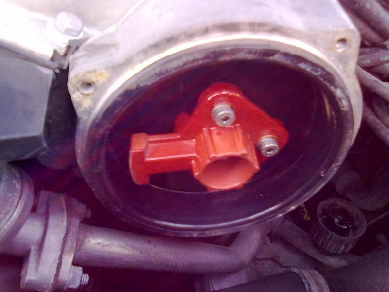

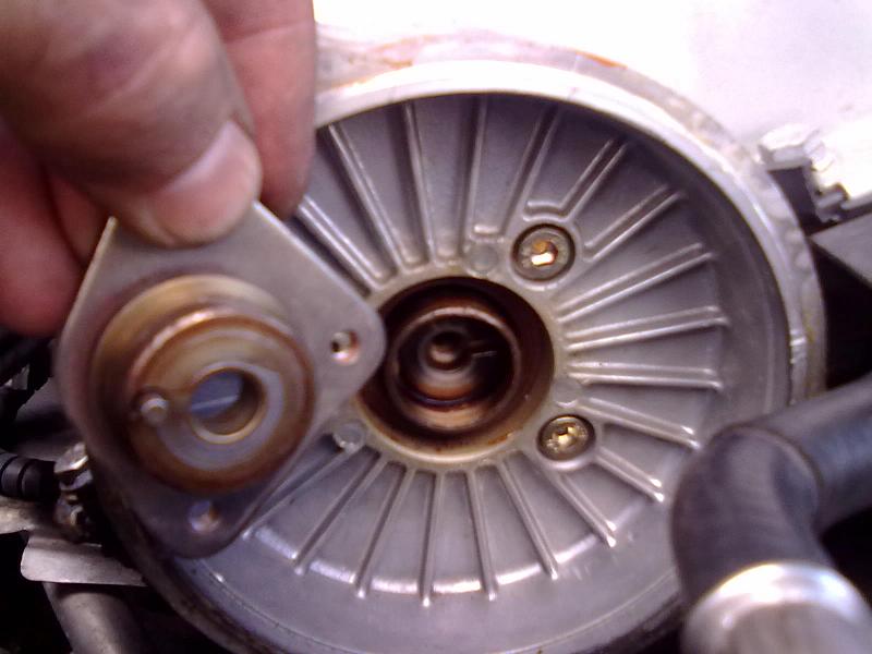

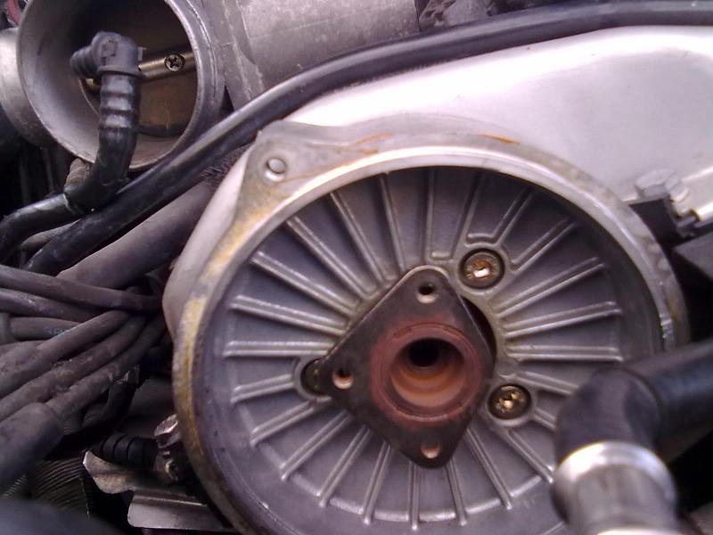

Tak chlapi.Vec sa ma,alebo mala takto. Napisem strucne.
Nejaky debil,co menil vicka rozdelovacov a palce,tak jeden palec na p... osadil. Ten palec je nasrobovany na taku prirubku,ktora je prisrobovana na vacku. Priruba ma kolik a vo vacke je drazka. Ten niekto sa netrafil do drazky,prirubu utiahol,bola pootocena do prava tak 10-15 stupnov. No a nakolko to nebolo v drazke,tak to o ten kolik bolo posunute von. Cize palec drel o vicko.Potom hodim nejake foto.
Rano sa uvidi,ci to pomohlo. Zle sa to vysvetluje,trebalo by to vydiet.
Predtym som zabudol napisat,ze dost smrdel benzin z vyfuku. Jasne,ked to palilo inokedy ako davkovalo.... (LOL)
Passat Variant 1.8T APU

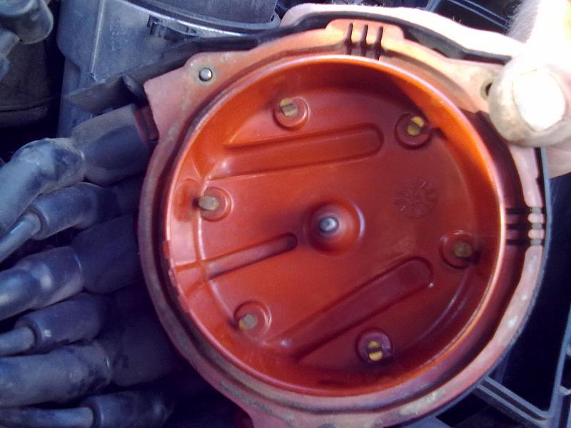

alfik
Příspěvky: 1842
Registrován: 05 led 2008, 14:08
Bydliště: Vsetin-Cz
Dobre osadene
Spatne osadene
