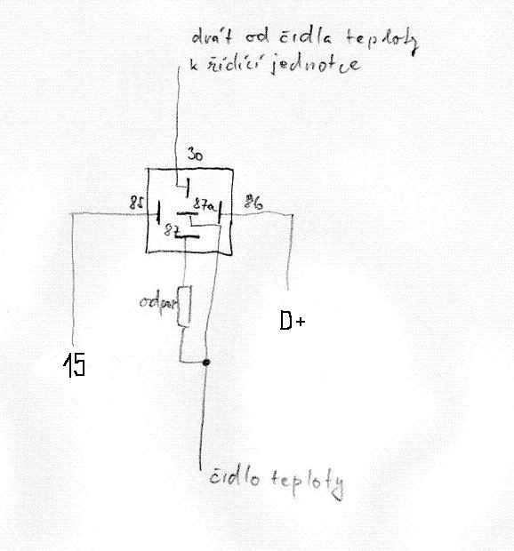

To sice je jedno z možných řešení, ale není spolehlivé. Představ si, že to relé se porouchá. Pak nebude spínat a rezistor bude v sérii s teplotním čidlem pořád. A jsi prakticky tam, kde jsi byl teď s ulomeným drátkem.
Mnohem lepší a spolehlivější řešení dodal na fórum Huml (viz obr.).
V tomto případě je při stojícím motoru relé v klidu, proud jeho cívkou neteče, jsou spojené kontakty 30 a 87a a rezistor je zkratován.
Jakmile zapneš klíček, na svorce 15 vyskočí napětí a na svorce D+ je nula - relé sepne kontakty 30 a 87, čímž vřadí do série s čidlem rezistor.
Po úspěšném nastartování motoru vyskočí i na svorce D+ napětí a potenciály na svorkách 86 a 85 se vyrovnají. Proud cívkou relé přestane téci - relé přepne, spojí kontakty 30 a 87a, čímž zkratuje rezistor. Relé je tak po celou dobu činnosti motoru v klidu - nepracuje, a přesto systém funguje. Spíná jen na několik sekund, v době od zapnutí klíčku po úspěšný start. Z hlediska jeho životnosti, potažmo spolehlivosti je to nesrovnatelně vhodnější zapojení.
Pokud by se relé náhodou porouchalo, stane se pouze to, že budeš mít horší teplé starty, protože vřazení rezistoru do série se neuskuteční. Na činnost motoru, jeho chod a spotřebu to však vliv mít nebude.
Jen doplním, že doporučuji rezistor s odporem 1000 - 1200 Ohmů.

Ano marku, to ti kvitujem ale ako vravíš, porúchať sa môže ktorékoľvek, či už spínacie alebo prepínacie. Akuráť, že som sa nad tým trocha zamyslel výsledok bol..
Keď sa mi porúcha prepínacie: môžem dakde ostať visieť pred obchodom alebo na pumpe, pretože nebude musieť mi naskočiť..
Keď sa mi porúcha spínacie: budem jazdiť tak isto, ako som jazdil doteraz a nespôsobí mi to hemungy.
Preto som sa rozhodol pre to spínacie. Dal som tam 2,7k Ohm odpor, v pohode robotka, ešte ráno musím upratať káble. Jediné, čo sa mi trocha nepáči, že z D+ nejde velká voltáž a preto napríklad pri studenom štarte treba dupnúť na plyn a vtedy sa až prepne, ale to není dáky extra prúser.

Kdybys to měl tak, jak jsem Ti to psal já, tedy přepínací relé, měl bys na cívku relé přivedené D+ a napětí po klíčku. Pak by se D+ po startu nabudilo právě přes cívku relé a nemusel bys altík nabuzovat vyššími otáčkami :wink:.
Navíc pokud Ti klekne přepínací relé, start není přece problém. Vypojím drát ze svorky 87a a připojím na svorku 87 - nastartuju a poté drát opět připojím na 87a.
