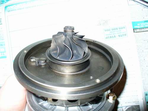

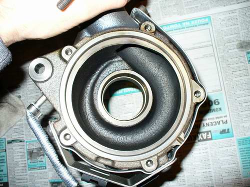

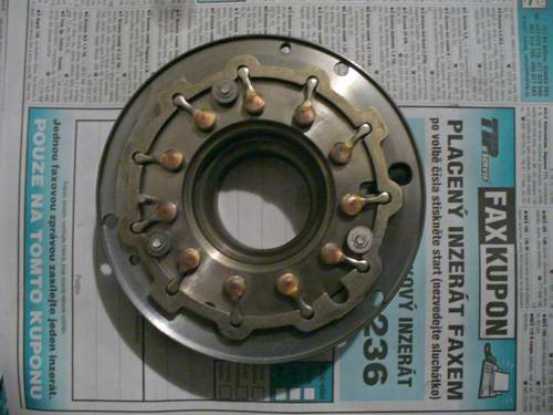

Napsal: 14 úno 2007, 22:11
od Fantik
Když to zítra zvládnu dodám jsem fotky jak je řešeno naklápění lopatek u tohoto turba.
Napsal: 15 úno 2007, 15:38
od Fantik
Přidávám pár fotek, třeba to někoho bude zajímat. ;)
