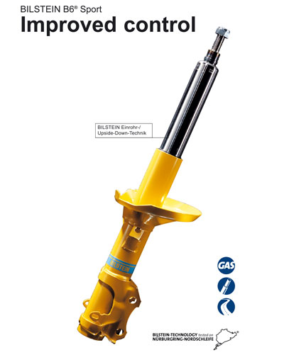

v sériový výšce třeba Bilstein B6. a za pěkný prachy jde taky koupit...

To je pak ale těžký něco hodnotit... B6 mám na Boře, HP má brácha na LCR 1M ;) Nevím co myslíš tím v ruce, ale jestli řešíš kvalitu zpracování, tak jednoznačně B6.

Příspěvek od nogis »
tak nevím, kdo má větší pístnici... 40mm ;) ale je to daný jednolášťovou konstrukcí

Příspěvek od Vici »
hmm to vypadá těžce hi-tech :)
pístnice - jasný.
na kolik kč vyjde sada B6?
nogis
Příspěvky: 3535
Bydliště:
Cca 14tis., já ji měl za 8 ;) Jestli chceš, zkus si o těch tlumičích něco zjistit. Takhle fakt nemá cenu diskutovat, když vůbec nevíš o co jde. ;)
