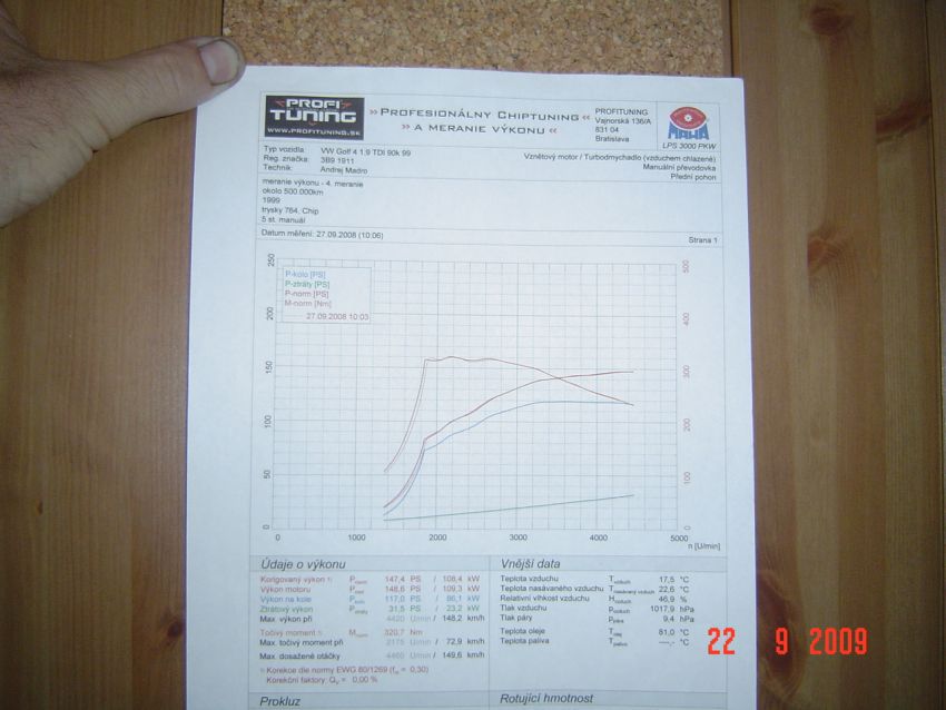

Chápu ale jak jsem napsal vejš, limitují mě trisky a kvůli lepšímu průběhu zůstat na 170ps se mě zdá škoda. Po montáži jednohmoty přesunu aspon krouták na 2000ot.
tady to nahoře tlačilo jen 1,1bar ale koně měli co žrát ( S 764 vnt 15 )
se dívám je to tak rok a půl co sem se taky zbláznil (LOL)
