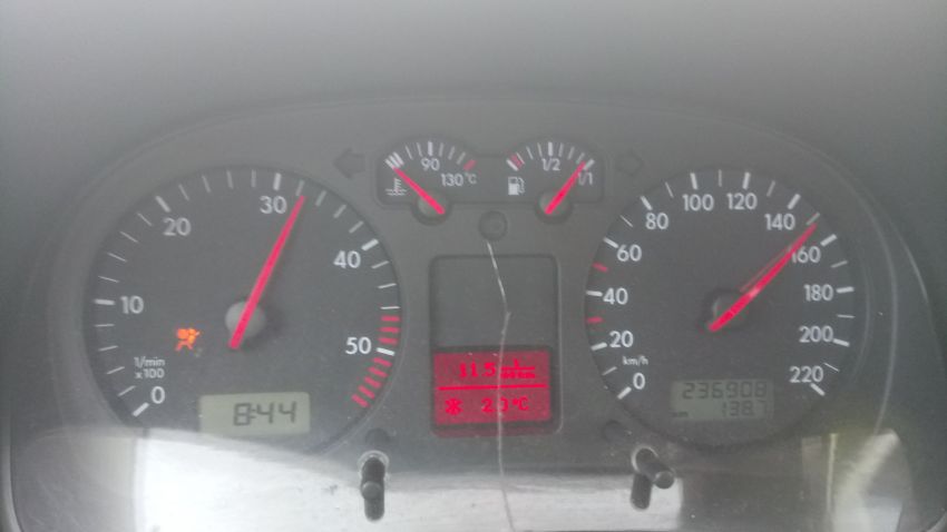

Zdravím, mám golf 4 66kw ALH a také řeším delší kvalt... Kámoš má převodovku z OI rs 132kw a přemýšleli jsme, že by se možná dal vzít 5ty kvalt od něj? Myslíte že by to pomohlo? Nevyznám se v těch poměrech moc tak jestli by někdo náhodou nevěděl...
Vyfoceno dnes a chtěl bych se dostat aspoň o 500ot. dolů
