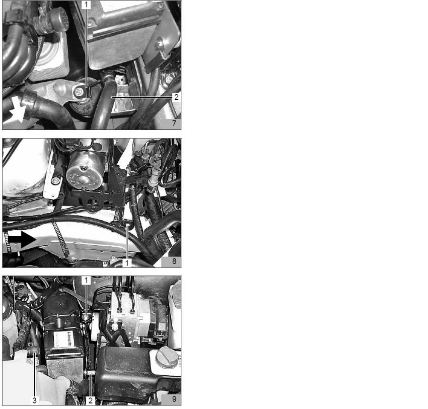

Napsal: 21 lis 2010, 11:37
od kemar
majkl1 píše:Tak před kolo se mi nevejde -IC.
Mě zajímalo, kam se dává origo, páč předpokládám, že by tam kastle mohla mít nějakou "přípravu" pro držák. Vzal bych webasto thermo top C (což myslím bylo v originále), tak proto se ptám.
Pohledově nejvíc místa (a asi i jediné místo) je pod nádobkou pro chladící kapalinu. Ale pak zas bude masakr vyměňovat oil filtr. (wallbash)
Tady mas original umisteni webasta u Passata
Napsal: 21 lis 2010, 12:35
od majkl1
Jo, tak jsem si to představoval. Aspoň vím na co jsou ty díry v podběhu už z výroby. Tak jen sehnat origo držák a No probléma.
