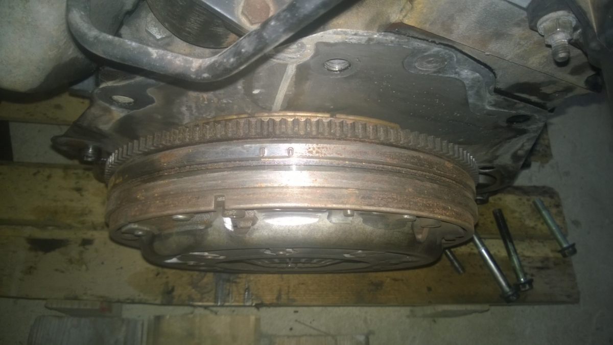

Tak trochu jinak...na autě byla EEN, mám doma DQS doporučíte?? nastavení rozvodu platí samotná nula nebo ryska co je vedle?[img] https://dieselpower.cz/forum/userpix201 ... fn_0_1.jpg [/img]

hoši, zkuste rozkliknout ten odkaz, co sem dal hned nahoru Lokotka, oba dva v něm naleznete odpoveď :)
Jinak rozvody na rysku ;)

ok dík za rysku :) ještě taková technická, z čeho použít dvouhmotu s 240 spojkou. 2,5 má 8 šroubů uchycení na klice oproti 6 AFN

z 1.9 96kw AVF, nebo pak z nějakýho dvoulitru...
