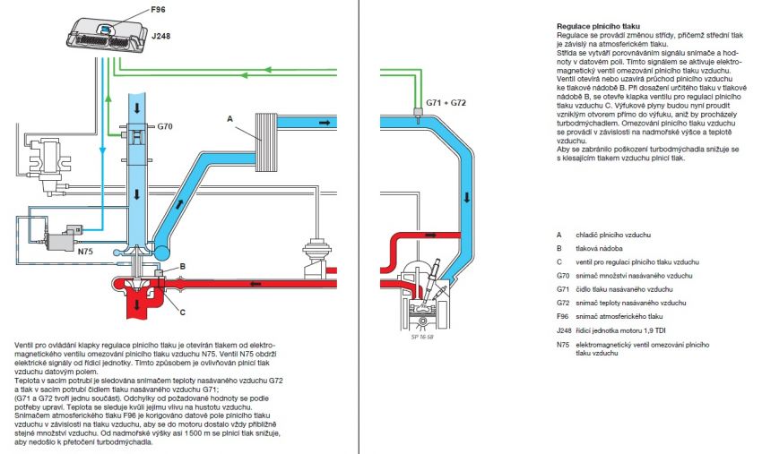

jo a ještě jsem si všiml že po zapnutí klíčku a i za běhu N75 pořád cvaká.. když pusou foukám do přívodu tlaku (pod konektorem) tak jak cváka tak rychle přešušovaně to prepíná průtok vzuchu do výstupu k baňce a zpět do sání před turbo.. má to tak dělat?

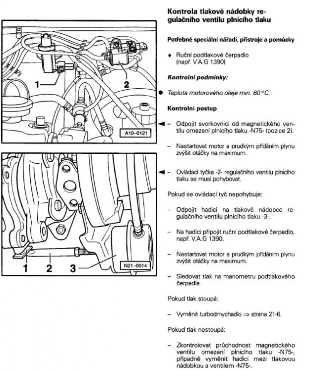

Když už máš možnost to nalogovat, tak zaznamenej bloky hodnot č. 1,3,11 a 1,4,8 při plné akceleraci na rovině na čtyřku od 1500 do 4000 otáček a dej to sem. Podle toho co uvádíš výše to vypadá i na problém s turbem /kromě vyřešeného problému s palivem/. Turbo Ti přefukuje a motor zřejmě padá do nouzáku. Při volnoběhu by měl N 75 propouštět tlak od dmychadla /pod konektorem/ do bañky a snažit se tak snížit skutečný tlak na požadovaný.

dneska jsem zkoušel natlakovat regulační baňku... regulace nic nedělá (membranána prasklá neni protože nic nesyčí) ale regulace se vubec nepohybuje.

A jak jsi ji zkoušel natlakovat, případně jakým tlakem ?
patrikE39
Příspěvky: 178
Registrován: 19 dub 2015, 20:32
Příspěvek od patrikE39 »
zkoušel jsem právě tlkaovat... velkou (vysokou s velkým zdvihem a širokým průmerem) jsem to baňky pumpoval a ani snada se pohnout.. zitra to v práci ještě zkusím kompresorem.

Já myslím, že ta zkouška pumpou přímo na baňku je dostatečná. Kompresorem bych to již nezkoušel. Nepřekračoval bych tlak 2,5 barr, aby nedošlo k poškození membrány baňky. Při uvedeném tlaku by měla regulace již dávno maximálně omezovat plnící tlak. Pokud tomu tak není, vzal bych otevřený klíč, nasadil ho konci táhla na "klapku obtoku" a snažil bych se povytáhnout ovládací táhlo z baňky a regulaci "rozchodit". Pokud regulace nevázne, stačí na to síla kolem 5 kp. Po uvolnění klíče musí pružina v baňce zatáhnout táhlo zpět do baňky.
patrikE39
Příspěvky: 178
tak zkoušel jsem za ovládaví táhlo tahat a chodí krásně.. fouknul jsem kompresorem do ovládací baňky (foukal jsem max 1bar) a regulace krásně chodí tam a zpět.. tak já už nevím co.. ventil N75 po zapnutí klíčku okamžitě začne cvakat a cvaká pořád i po startu, i když motor vytáčím a když po jízdě zastavím tak stále cvaká.. má to tak dělat?
