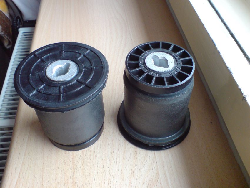

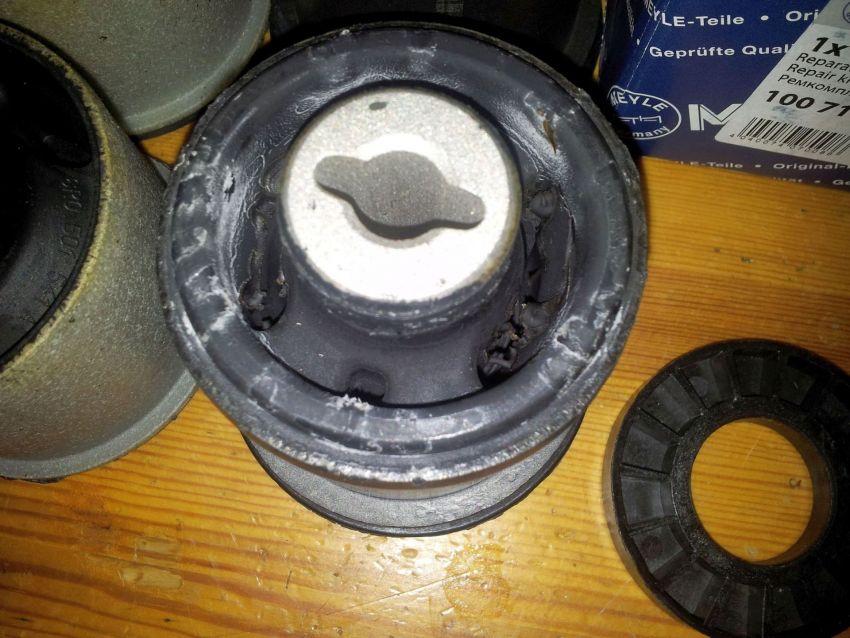

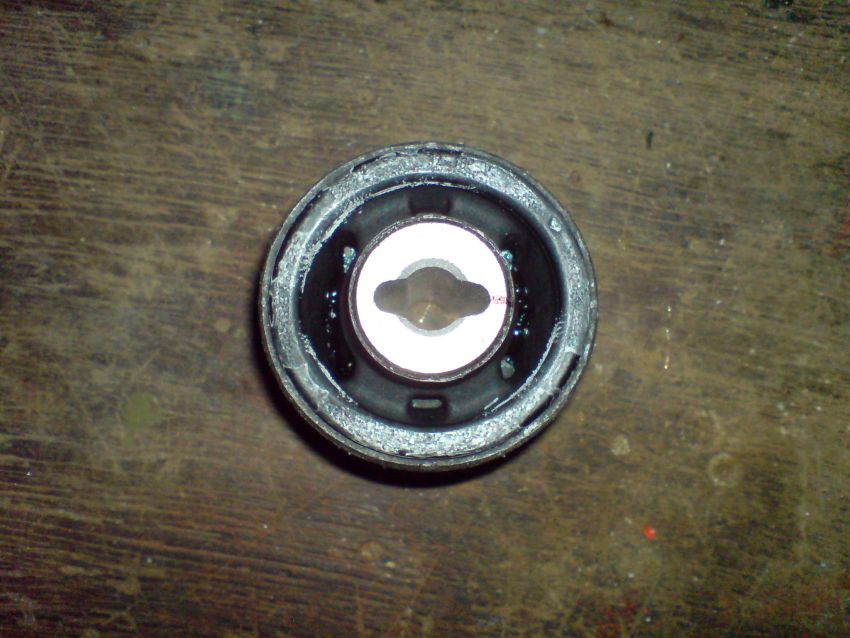

Vnitřek silentbloku Fabia RS 6Q0 501 541E je tam nějakej gelík asi proti vrzání
GIV Variant ALH blackmagic, Dsla 502 , EGR off,puky R32,uložení z.n. Fabka RS,vzpěra nápravnice A3/S3
subz3ro_tdi
Příspěvky: 3307
Bydliště: Žilina
Příspěvek od subz3ro_tdi »
@Havlos: Ano, ved som to kedysi pisal ze to nie je plna guma :) ... nastastie, lebo s plnou by si drkotal zubami :) Podstatny rozdiel robia tie plastove kruzky na zpevnenie pri namahani do stran.... ten vosk v tych vyliskoch gumy tiez neviem na co je dobry, mozno kvoli reklamacii ze ako moc boli namahane :P

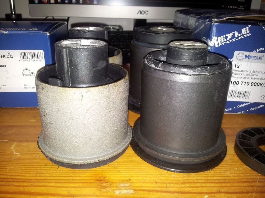

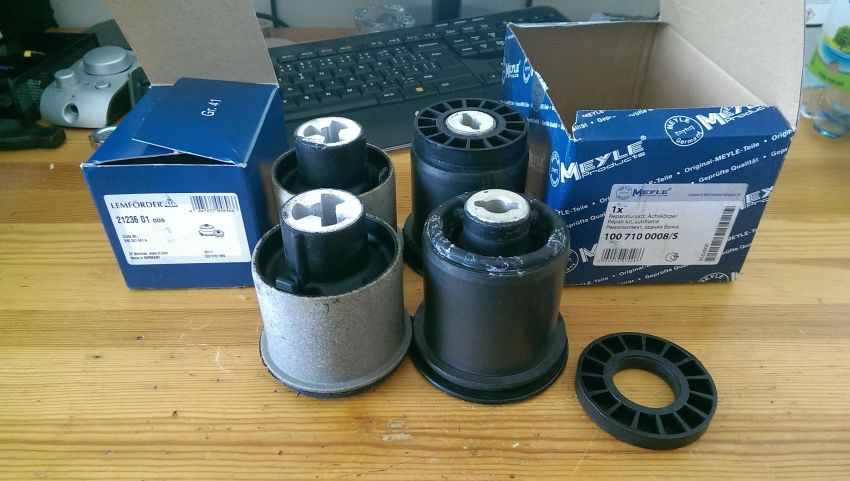

pridavam porovnanie 6R0501541A vs 6Q0501541E tzn obyčajný vs fabiaRS
ObrázekObrázekObrázek
stanomx
Příspěvky: 735
Příspěvek od stanomx »
6Q0501541E vs. 6R0501541A
6Q0501541E
6R0501541A
Budem ich dávať na identické auto Golf mk4 hatchback, poreferujem čo je lepšie
