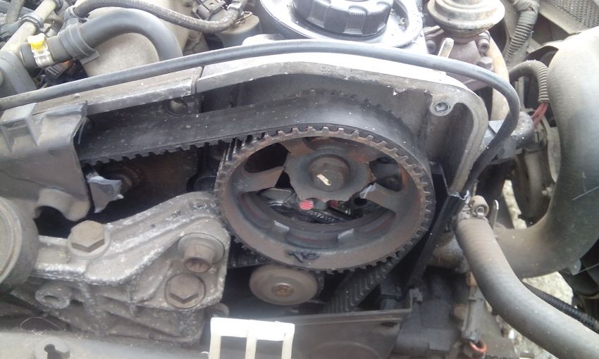

Marienka Fiatova, 1.9 JTD, 105k. Ze v nej nejako hrka a nechce nastartovat.

Tak ta vačice se ale jistě netočí, že? Přešponovaný řemen by asi takový vliv na loukotě toho kola mít nemohl :D
Příspěvky: 9218
Jak dlouho je po rozvodech?? Tohle jsem jednou řešil nešlo jim povolit kolo loukotě nějaký praskly při povolovaní a utahovaní pak to nějakou chvíli jezdilo a pak toto a zjistil jsem že to jezdilo jen na 1 loukoti jelikož zbyvající byli rezatý v prasklině. No a pak to z nich vypadlo že to za to kolo všelijak páčili když onehdá si sami dělali rozvody.

to vypadá, že se to zastavilo o hliníkovej drzák motoru

tam to stáhl řemen až to upadlo z loukotí snad přeci ;)

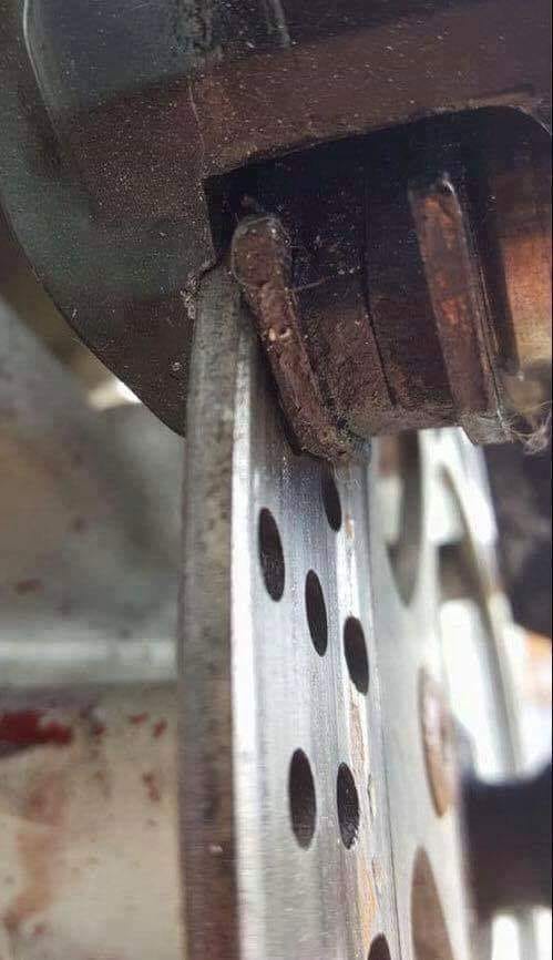

chladené kotúče sú vždy dobrý performance prvok ! (LOL)

Source to je 4kolka ne?
