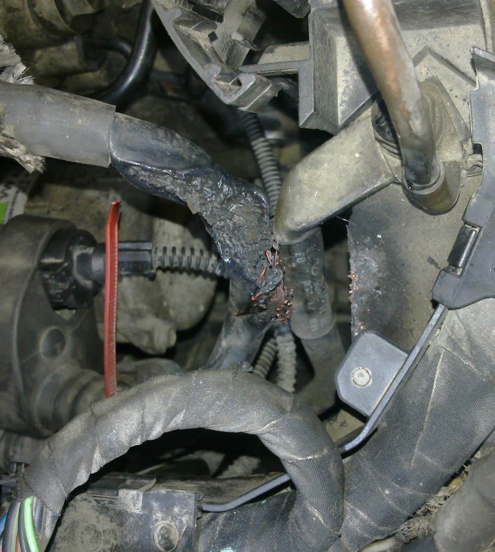

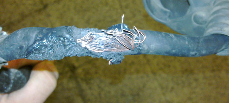

Vozidlo Passat B6 bylo dotaženo k nám na servis s tím, že za jízdy z ničeho nic vše zhaslo, včetně motoru.Majitel uvedl, že byl pár dnů nazpět na výměně spojky.
Pod kapotou jsme našli topný článek v podobě autobaterie neznámé značky s napětím 0V. Padlo podezření na poškozený kabel ke startéru při výměně spojky. Po demontáži AirBoxu už bylo jasno.Kabel vedoucí ke startéru byl přivařen ke hraně levého nosníku.O tento nosník se zřejmě prodřela izolace kabelu, protože kabel nebyl uchycen v původním plastovém vedení. ObrázekObrázek
Na fotce už je kabel od nosníku odtržen.Auto nevyhořelo asi jen proto, že autobaterie byla docela stará a nějaká pochybná značka.Myslím, že s novější baterií by se kabel rozžhavil a zapálil plasty v okolí.

Myslím, že by se měla nejdřív utavit pojistka než by se rozžhavila taková hadice, asi to jen škrtalo, nebo dal místo pojistky nějakej mamrd "pětikorunu" (noteeth)
dhfool
Příspěvky: 2964
Příspěvek od dhfool »
To je 30 na startér,nemá pojistku...

No to je fakt, jinak je všechno jištěno, pravda
WOB
Příspěvky: 1728
Příspěvek od WOB »
fekálek opravář citroenu ani neví že na takovej drát se nedává pojistka protože to nemá smysl. (LOL)

Co se týká pojistky.
Nebude to tenhle případ, ale nemají auta s akumulátorem v kufru v jednom místě ten přívodní kabel záměrně zeslabenej?
Při zkratu to zahoří v přesně určeném místě?
Zajímavé..všiml jsem si toho, ale tohle mne nenapadlo..Ale když přelétávají jiskry přímo z proudu na kostru vepředu pod kapotou tak to rovnou chytne, ne? Vždy jsem měl vítr právě z toho, co je zde ukázáno a proto jsem často povolil šroub co držel kabel a šroub našrouboval zpět do závitu/pokud nevadil/ a hlavně nechvátat při dodělávání , popřípadě práci ve dvou, kdy jeden neví, co dělá druhý a poté jeden tohle sundá a druhý to tam nedá, protože to nesundaval/nepovoloval/.. :)
dhfool
Příspěvky: 2964
Rolan píše:Co se týká pojistky.
BMW má monitorovanej plusák a roznětku na terminálu.

dhfool píše:
Roznětku na kontaktu u baterie mají i jiné značky, ale je to z důvodu havárie, aby se celá sít vozidla při bouračce odpojila od baterie a nezačlo auto hořet kvůli zkratu.
Pochybuji, že airbagová jednotka pozná zkrat na vedení ke startéru a odpálí roznětku.Neříkám, že by to nešlo vymyslet, stačilo by porovnávat napětí na začátku a konci kabelu mimo startování, ale to se asi v praxi nepoužívá.
