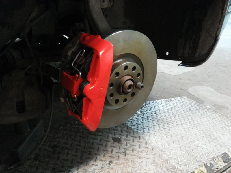

Audi S4/S6, vejdou se i do 16", ale musi byt dobre ET
Obrázek[/url]

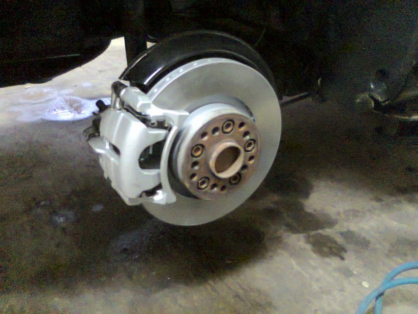

Dnes montáž zadné 280x22Obrázek

Jake auto ?
Jaka je medzdra kde sa nedotyka platnicka kotuca?
Cupra TDI
mato8625
Příspěvky: 389
Registrován: 02 črc 2008, 07:45
Bydliště: slovensko
Příspěvek od mato8625 »
tantor-bn píše:Jake auto ?
jedna sa golf4, medzera není.

Třmeny jsou z Transportéra ?
favo píše:Třmeny jsou z Transportéra ?
JJ T5

Vypadá to slibně, jestli neodstraním vrzání těch mích zadních brzd, tak nad tím asi budu uvažovat.

Příspěvek od tantor-bn »
Aha tak to preto :-) dakujem.
