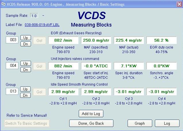

Chalani ja podobne, najprv som riešil vibrácie pri akcelerácii /tú vyriešil jednohmotný zotrvák VALEO a pohoda/ ale toto trasenie ma asi ešte viac hnevá. Hodnoty namerané vo VAGu sa nezmenili ani po vyladení synchro rozvodu na 0,0 KH °, ani po pretesnení vstrekovačov :
čo nato hovoríte ?jeden chalan na powediesel.sk to na tom istom motore nejako vyriešil, a bola to vraj nejaká prkotina, a nebolo to vstrekovačmi /lebo dal druhé a mal také isté hodnoty/, a nebolo to ani tandemom, žiaľ nenapísal tam čo spravil aby to bolo OK

Dej vstřikovače 1/2 na válce 3/4 a uvidíš hned.

to mi napadlo, ja hlupák som ich mohol prehodiť kým boli vonku.... ale všimol som si nový poznatok, keď naštartujem vyrovnávacia dávka na treťom valci je -3,01 mg/str v momente od naštartovania, kým ostatné sa hýbu, dorovnávajú...a tiež meral som kanál 18 kde by mali byť hodnoty po 1 minúte merania a 80°C na hodnote 0.0, nebol síce zohriaty ešte na tú teplotu ale na treťom valci skákalo 6.0 kým na ostatných bolo 0.0, po zohriatí boli všetky 0.0, a potom som pozrel kanál 23 o ktorom sa tu kdesi písalo (neviem čo znamenajú tie hodnoty ale viem že by mali byť cirka rovnaké), no a tam boli hodnoty ktoré boli premenlivé dosť ale najviac som tam videl -14 na všetkých valcoch, ale na to spomínanom treťom bolo -59.
Čo si o tom myslíte :?
Audi A4 1.9 TDI PD 96kW AVF 2004 QUATTRO
Příspěvky: 14432
To jsou časy na vstřikách, v kanálu 23, patrně jak dlouho je otevřený, aspoň takhle mi to vysvětloval Huml :)
Já bych přehodil ty vstřikovače, jestli si to děláš sám, nic krom materiálu na tom netratíš.
