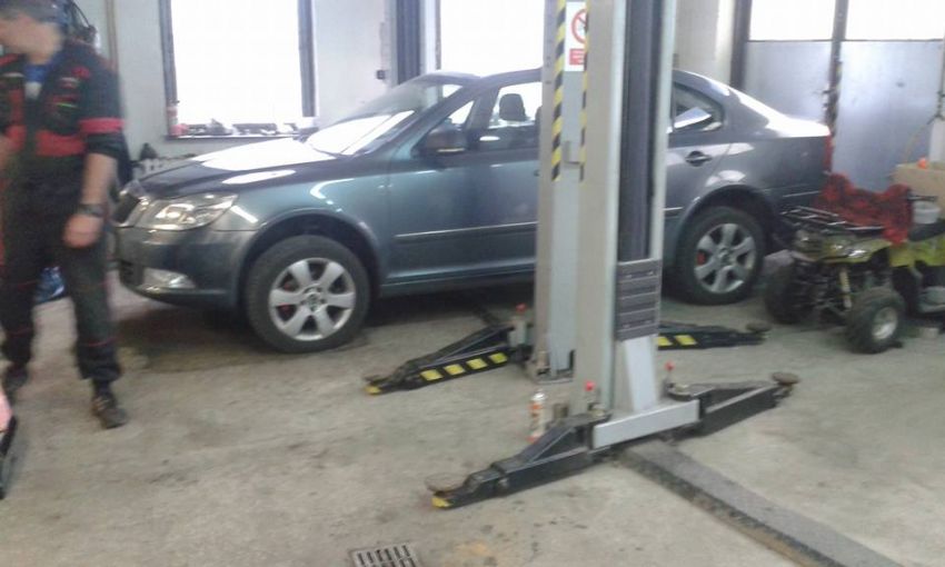

tak zatím mám první foto z montáže 2 cm podložek. se mi to zdá i celkem dost :-) ještě teda není udělaná geometrie, tak to může trochu klamat.

dej ještě nějakou fotku, vypadá to dobře.

tak nakonec museli podložky zase ven. po montáži byl na přední nápravě nějaký problém s poloosou nebo homokynetickým kloubem. Víc info budu vědět až v pondělí, to si půjdu na dílnu pro auto. Ale vypadá to, že podložky budou na prodej pokud by měl někdo zájem.

To se ani nedivim, vzdyt je to kobyla (noteeth) sry

Kam jste dali ty podložky, mám na autě 3cm a není problém.
Nemá to paket pro špatné cesty???
tomas-x píše:tak nakonec museli podložky zase ven. po montáži byl na přední nápravě nějaký problém s poloosou nebo homokynetickým kloubem. Víc info budu vědět až v pondělí, to si půjdu na dílnu pro auto. Ale vypadá to, že podložky budou na prodej pokud by měl někdo zájem.

jsem na dovolené, u auta budu v pondělí. ale předpokládám, že mechanik ví co a jak. jinak paket to nemá, aspoň podle VIN ne. a jen pro pořádek, kam přesně by měly být podložky namontované?

To opravdu nevypadá na +2cm :roll: :?

Na předek se montují mezi axiální ložisko a vrchní uložení tlumiče a na zadek pod pruzinu.
Montoval jsem 3cm a nebyl nikdy problem. Jednou na Yetim se to muselo sundat, ale to bylo diky tomu, ze z vyroby už je to vysoke.
