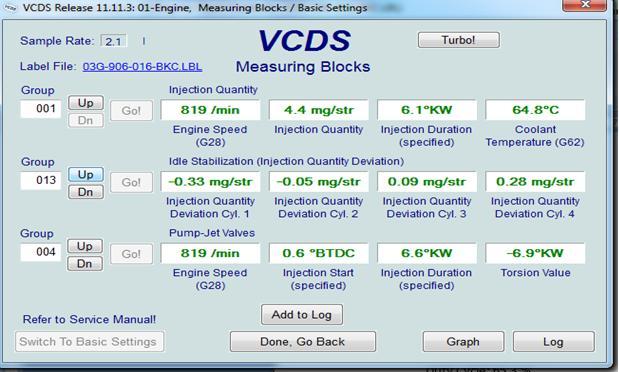

Tak o víkendu napíchnuto, dole sou hodnoty vstřiků, VAG říká tolerance +- 2,8mg takže je to snad OK? Jinak jsem odpojil váhu a najednou se ukázal předvstřik -6,9 a občas i -7,4 !!!? Co to jako má bejt? Servisák to naladil na 0, tu tam kontroluju 14dní a najednou tohle? Pak připojim váhu a je tam 0, odpojim a je tam 0 tak nevim co to bylo...někde jsem ale četl, že když jsou hodnoty mimo toleranci +- 6, tak to ukazuje 0...máte někdo tu zkušenost? Že by to dal servisák na přípravky a byl reálný předvstřik tak mimo? Říká se že ve fabrice lisujou to kolo se snímačem plus mínus autobus, že to většinou na přípavky je mínusová hodnota...no sem z toho jelen. A další poznatek. S odpojenou váhou je to trochu lepší, ale žádnej zázrak zlepšení. Dal sem i bráchovo váhu z fabie ATD, měla náhodou naprosto stejný číslo a jelo to stejně, takže váha to asi nebude...

Máš nějak nízko volnoběžné otáčky, tolerance je 860-940 ot/min.....
