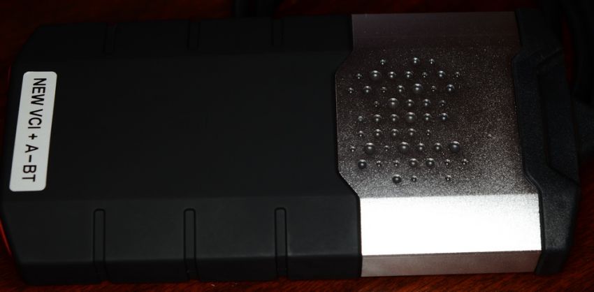

Tak jsem to riskl a pořídíl od čínských soudruhů Delphi DS150E 2013 R1 s BT new VCI a docela mě to překvapilo co to umí za ty prachy,zkoušel jsem 5 ruzných aut a již přes týden to trápím na mém autě a zatím se drží,tak to snad nějakou dobu vydrží.I hodnoty co ukazuje se zdají reálné.
Jen se mi nedaří načíst šablonu do černé skřínky pro záznám dat za jízdy
(možná to bude vlastnost,ale to by nevadilo,pokud bude šlapat zbytek,neřešil bych to,k vůli tomu jsem to nekupoval,jen chci vědět zda je letový zapisovač vadný nebo dělám něco špatně já )
Např když zadám nějaké data z motoru tak při ukládání to napíše hlášku černá skřínka-operace skončila neúspěšně nebo když zkusím jinou jednotku tak se zvolená data uloží,ale napíše hlášku Flight recorder-karta nenalezena a pak operace skončila neúspěšně EraseFrarea failed.
SD kartu mám 512 MB,tak snad bude stačit.Karta v mobilu nebo v PC funguje.Prosím jen o kloudné odpovědi,děkuji moc
