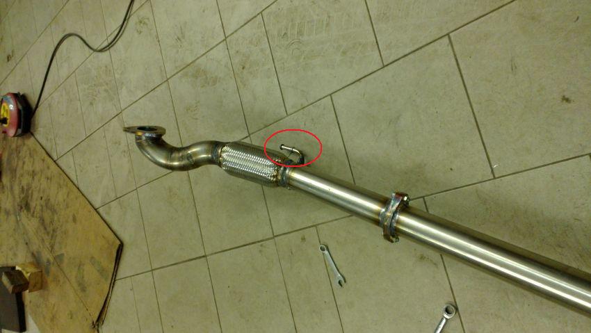

titan0306 píše:A ty držáky jsi přivařil železné?
Vše nerez, takže i držáky, šrouby, matky

vondry píše:trochu sem to tusil, ze neco takovyho napises... Newim porad, mam doma 4m nerez trubky 60mm + 2ks kolena a jeste jsem si koupil tenkrat placatej rezonator s prumerem 60mm...a prave bych toho chtel vyuzit, jen newim co vse obnasi..
jestli to nebudeš vařit tigem, nebo CO s nerez dratem, tak se do toho ani nepouštěj, škoda práce a materiálu
víc ti nemám co napsat, nenapsal jsi ani HW, ani SW úpravy

nerez sa da krasne zvarat aj elektrodami na to určenými a klasickym DC invertorom.Od jednej zvaračskej firmy som dostal par elektrod a aj ked niesom skuseny zvarac islo mi to viac nez dobre len musela byt mensia medzera medzi materialmi.

A tento držák jsi si nechal soustružit?

Jojo elektrody taky v pohodě s těmito mám dobré zkušenosti http://www.inerez.cz/Prislusenstvi/Elek ... S-2-A.html
Jinak při svařování stěny 1.5mm. Není třeba mezera ani pro tig. Spíš bych se zamyslel na foukání argonu dovnitř trubky. Pro hladký kořen.

hej ale hrany musis mat dokonale zlicovane, nesmie byt medzi nimi medzera a vtedy sa da zvarit bez nutnosti pridavneho materialu. Formovacka je samozrejmost ;)

titan0306 píše:A tento držák jsi si nechal soustružit?
jenom ty čufliky, pak jsem je heftnul ke kulatině

TDI tech píše:hej ale hrany musis mat dokonale zlicovane, nesmie byt medzi nimi medzera a vtedy sa da zvarit bez nutnosti pridavneho materialu. Formovacka je samozrejmost ;)
formovačka není třeba, když to přesně řízneš a pak zabroušíš, jenom minimálně jsem použil drát, hlavně při zakončování sváru, aby se netvořila dírka při vychladávání

ta sa kukni dnu do rury jak ti zakoksovalo koren (LOL)

TDI tech píše:ta sa kukni dnu do rury jak ti zakoksovalo koren (LOL)
dalo mi to trochu cviku, než jsem přišel na to jak to svařit, aby to nelezlo dovnitř, je to o konečné přípravě materiiálu, svářečím proudu, množství plynu, použití správné elektrody, úhlu sváření a rychlosti provedení sváru.
A když jsem na to pak koukal tak mi to neprolezlo nikde :P

to anamena ze si to poriadne neprevaril ale iba prilepil. Tie plitke zvary ti mozu od vybracii prasknut a rozpadne sa ti vedenie. Tak ako to robis ty, tak rovnako to robim pri bodovani a by mi nezakoksovalo bod zdruhej starny.
