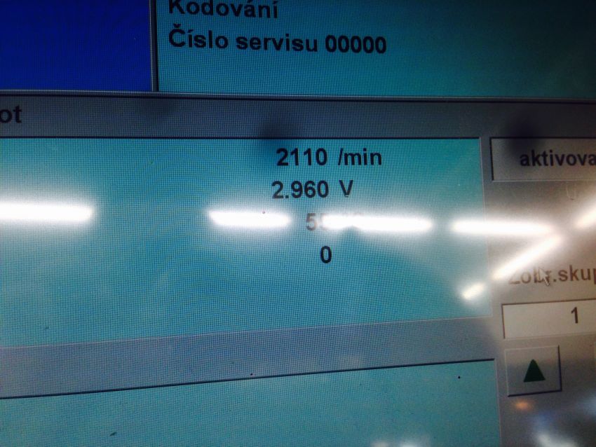

Mam podobný problem. Rozvody jak jsi my psal jsou ok. Kdyz jsem vyndal filtr box tak na volnobeh to plivalo do saní černý dým. Tak jsem zaslepil egr a auto sice jede ale nejde vytočit. Koukal jsem na měřené hodnoty a dostane se to na max. 3 volt pak to začne klepat:

e36power píše:Miloš:
Čerpadlo LUCAS:
já vím to tříská jak kladivem když mlátíš do motoru dupneš plný klepec zmizne nebo nezmizne,
na vag se vyprdni a zkus nejprve co chce motor, vem torx a přidávej na tom zátěžáku po chlopkách směr doprava, přidej chloupek utahni a pojezdi pořád dokola až klepec zmizne, pak mrkni vagem, ne vždy u klepecu po nastavení vagem vše funguje jak má

Tak jsem poslal čerpadlo na opravu (3000,-). Celý problem byl v ucpaném kaťanu. (crazy) (crazy)
Příspěvky: 34089
e36power píše:Tak jsem poslal čerpadlo na opravu (3000,-). Celý problem byl v ucpaném kaťanu. (crazy) (crazy)
proto ten černý dým v sání
