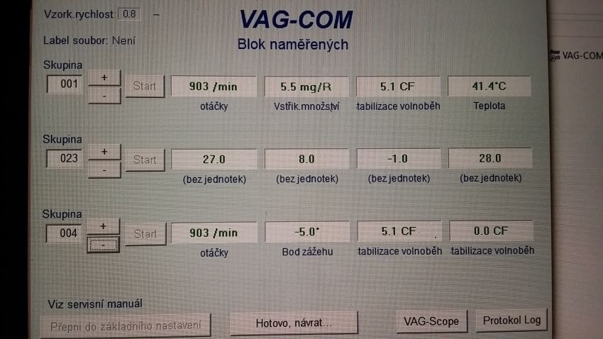

nemas dost nafty...podla mna
skupina 23 je injector switch time deviation, casova odchylka medzi prikazom jednotky na zacatie vstrekovania paliva a realnym koncom vstrekovania. - hodnoty su nedostatok paliva, cez 60 su vadne vstreky.
ak rano nebudes mat tlak paliva za tandemom tak je to jasne
bud je KO hlava alebo tandem. Rozobrat tandem, skontrolovat, pretesnit..

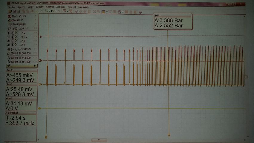

v spiatocke mas mat cca 1bar tlak
ak chces si to omeraj. ale spatny ventil ktory udrzuje tlak v spiatočke je v tandeme.
ventil na filtry vyber a skus fuknut z opacnej strany..je to len jednocestný ventil, ziadna veda.

pokud má tandem za přívodem držek tlak bude nejlepší ho nejdřív takhle vyzkoušet
https://www.youtube.com/watch?v=AnICqeeTQuY
nechápu teda to otočení to přece nemuže stačit k natlakování,ale zjistil bych tak jestli drží tlak,je to tak?
