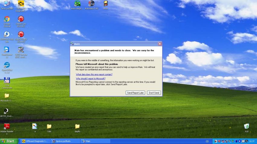

Zdravim Uměl by někdo poradit s touto chybou viz příloha? Naskočí hned po zapnuti mam nainstalovaný XP normalne mi to fungovalo ale ted to nejde. Zkusil jsem to na Sedmičkách a normálně OK. dik za rady Obrázek

Šínynainstaluj net framework 3.5 a potom to pojde ;)

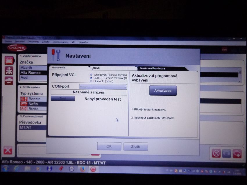

Čaute, dnes jsem si diagnostiku koupil a nakopíroval do pc, mám win 10, 64bit, vše se mi"nainstalovalo" v pohodě, jen při zapojení k obd zásuvce program nevidí diagnostiku - v nastavení hardwardu je napsáno zařízení nepřipojeno, com jsem zkoušel různý a píše to pořád připojte kabel, myslíte že je to tím windowsem? Nebo co s tím? Neví někdo, neměl někdo stejný problém?
Napsal: 01 dub 2016, 19:33
od romanespana
co treba zkusit kouknout na ovladace a nainstalovat, jed podle manualu k instalaci a pojede ok
Napsal: 01 dub 2016, 19:37
od aludnev1
A nevíš kde ty ovladače najdu? Manuál jsem taky nenašel
Napsal: 01 dub 2016, 19:45
od romanespana
najed na tento pc, pravym na kryse tukni a najed na spravovat, tam najdes to co je pripojeny k pc a jak to rozkliknes das auktualizovat ovladac, ono si to driver nejde bud na cd nebo ve slozkach
Napsal: 01 dub 2016, 20:21
od aludnev1
To jsem asi natvrdlý, ale nic podobného tam nevidím, jakože ovladač pro delphi
Napsal: 01 dub 2016, 20:25
od romanespana
pripoj autocom ke compu a pak tam hledej ten pripojenej autocom a ten potom rozklikni a nech hledat ovladace
Napsal: 01 dub 2016, 20:27
od romanespana
Napsal: 01 dub 2016, 21:09
od aludnev1
presne podle toho jsem to delal, jedna se mi o to, ze tady v te tabulce nemam napsano to delphi Obrázek
