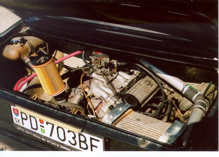

Toto je vše co mám... jinak se omlouvám za "špinění" vlákna,ale možná to k sobě trochu patří (LOL)

A tady jsou již fotky nového majitele karburátoru. Postavil to +/- podle mého auta.Obrázek

Jen doplním, že plnící tlak byl 0,5 baru a motor vydržel cca rok. Fouklé těsnění pod hlavou a popraskané pístní kroužky nepočítám (LOL)

Tyyyy jo, to je masakr :-D A to jsi snižoval kompresní poměr nebo tak jak to bylo jsi to nafoukl? :D Píšeš upravený kompresní poměr, takže asi snížený ;)
Je to fakt zajímavý :D Ale nikdy jsem nepochopil jak podtlakový karburátor může fungovat jako přetlakový :-D
To se asi točilo samo co? Takový drifty se škarpovkou v tý době (rofl)

playboy píše:Tyyyy jo, to je masakr :-D A to jsi snižoval kompresní poměr nebo tak jak to bylo jsi to nafoukl? :D Píšeš upravený kompresní poměr, takže asi snížený ;)
Ani nevím kde,ale někde v roce 2002 jsem na inretnetu (LOL) našel vzoreček pro výpočet kompresního poměru a podle výpočtů (s ohledem na tlak turba 0,5 baru) jsem snížil kompresní poměr na 7,1. Ten karburátor byl právě přetlakový. Má ho Renault 1,4 turbo. Takže to byla celkem pohoda.
Měl jsem tam 5q převodovku s diferákem do rychla,ale předělaný na poloosy, takže ten nejtěžší převod co se do škodovek dělal a i tak to byl masakr. Bylo celkem k pobavení, jak se kolemjdoucí dívali, jak při přeřazení štěkalo turbo (rofl) pár "větších" aut jsem s tím i překvapil, když mě chtěli předjet a ono to nešlo (LOL) maximálka byla 180+ 8)
Do té škarpy to hodila přitelkině ... měla jeden den řidičák a já si dal sklenku vína... náhle nasněžilo a tak jsem ji říkal "dej tam trojku a do toho kopečka to jen lechtej".... přidala více a už jsme se točily :P tím vlastně vše ukončila... možná to ale bylo dobře, pač bych se asi někde zabil (LOL) ... měl jsem tam dokonce 2 brzdové třmeny na jednom kole.. to aby to brzdilo (LOL)

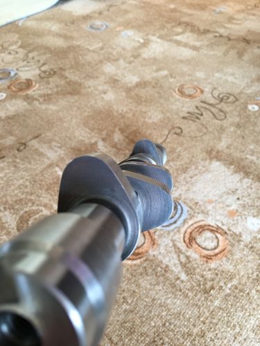

Už mám vyrobenou vačku na 1,6 takže snad během pár dnů bude motor sestaven :-)

Kdo ji delal a kolik ma stupnu ?

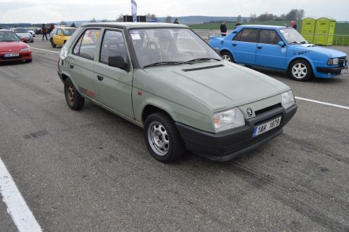

Dělal ji Kreibich... Stupně nevím ale je to ta co se používala originál v KITkar 1,6 ;) Prostě jsem se zapomněl zeptat. Jen vím že má zdvih 13mm
F4ever: je to zbytečný, samozřejmě že jo, každá úprava jakéhokoli auta je zbytečná :D
ALE! tady jde o kategorie na sprintech. Tam turbo nesmí protože do favorita se nedávalo v sérii. Musí být zachován původní koncept, jen může být upravený.
A do Favorita letos nasazena také jiná vačka- "Argentina"
Zatím se ví jedno... Jen díky vačce stoupla spotřeba 3x tolik oproti původní ostré vačce. A točit to bude také 9000ot :D
Koní je tam na atmosféře s tou původní vačkou nějakých 135, teď by to mělo být ještě lepší.
A momentálně na normální převodovce Favorit na obyč pneu hrabe trojka na rovině na suchém asfaltu (resp trojka už se chytá aby to nehrabalo).
V-max toho auta nikdo neví ale na silnici jel 240+km/h. Pak to vzdal protože začaly odlítavat věci jako lišty apod...
Na sobotních sprintech na Kameni byl v kategorii první ;)

On tam turbo dát ani nemůže kvůli těm sprintům :) A zatím ani nemá zájem protože zatím všechny auta co potřeboval, i favorita 1,3 s turbem pojel :-) Málokdo si to turbo umí naladit tak aby to fakt reálně jelo na tom původním motoru...
Já se klepu abych už měl hotovou tu 1,6 jak ta pojede :-D
